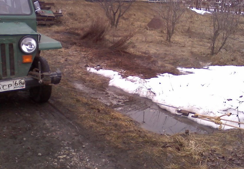

видео...большое вроде, не знаю насколько youtube ужимает....
http://www.youtube.com/watch?v=vdrgFwBwTi4...channel&list=UL
