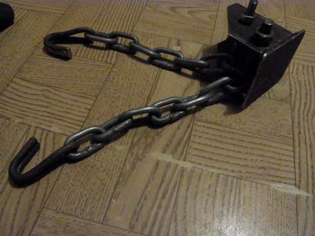

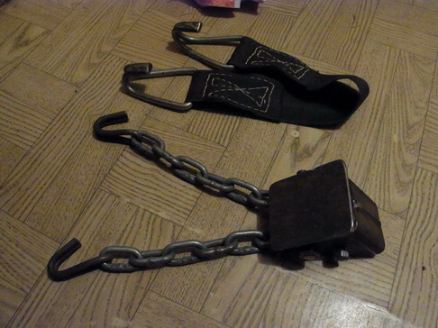

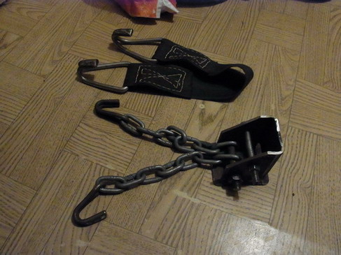

Сделал приблуду с крюками для подъема за колесо,пробовал,нормально.
Но неочень понравилось,ремень трется,хочу крюки сделать на цепях.
Попробовал поднять за порог,порог начал чуть подгибаться,бросил эксперементировать,ну нах,стремно.

QUOTE(НикНик @ Mar 27 2011, 14:22)
Где там трётся то? Мож чего сваяли не так?
И традиционный вопрос: нафига колхозить, если нормальное изделие можно купить недорого? Та, что на фото, 1650р сейчас стоит, например.

Блин,знал бы как называется эта приблуда сказал бы где трет,нето чтобы трет а задевает ремень об метал где спускается от кронштейна джека.
И также традиционный вопрос,нафига платить полторы тыщи если я ее за два часа сварганил,покрасить и от заводской не отличиш.Просто с цепями будет и надежней,и удобней,и красивей. smile.gif В принципе уже сделал,только катанку приволоку из чего крюки согнуть и хокей.Если интересно могу потом сфоткать.

Называется она лифт-мэйт. О ней много тут рассказывалось в разных ветках.
Можно все сделать проще, покупаешь эту вещь за 1650 руб, варганишь подобное и возвращаешь вещь в магазин. Затем покупаешь в том же магазине ленту для стяжки грузов (на 5 т за 700 руб), там в наборе как раз нужные крючки с лентой. И Все!
Получаешь в наличие лифт-мэйт и ленту на 5 тонн 10(?) м для буксировки

Вот переделал на цепи.Пробовал,все хокей.За фото извиняюсь,но думаю понятно.
Сообщение отредактировано НикНик: Mar 28 2011, 19:34
