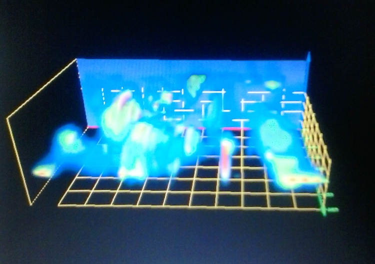

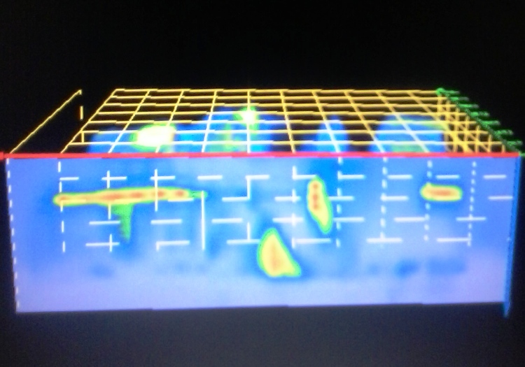

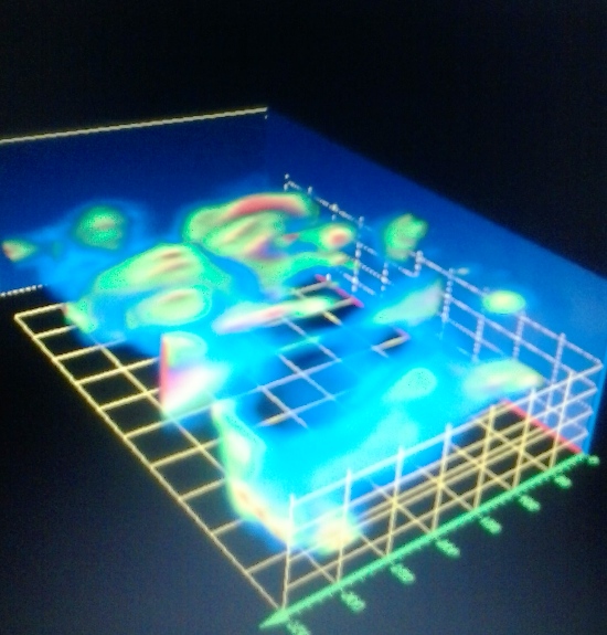

доброго времени суток!!!
И Вас с Новым годом!!!! Если работать катушкой DD 35-ой, она в комплекте шла, то дискриминатор не плохо справляется, трудности со ржавыми кусочками жести, - пока не выкопаешь в плотную до катушки - не поймёшь - цветная цель или нет smile.gif
в основном работал рамкой и GPS модулем. После сканирования площади, уже начинаешь работать с программой, и уже по ней интерпретируешь какая цель (цели) были отображены. При помощи фильтров процентов на 70 (но это на мой взгляд) - можно говорить о характеристиках целей. Закопанный котелок даёт хороший цветовой "всплеск". По координатам при помощи уже навигатора определяешь какой квадрат нужно изучать smile.gif хотя у GPS модуля погрешность примерно 2х2 метра. На мой опять же взгляд - работать с программой эффективнее - чем просто с рамкой ходить и "слушать" землю... особенно в местах где много мелкого металломусора. Но мимо чугунка, который расположен на глубине свыше 50 см - не пройдёшь smile.gif он точно отобразится на экране. Погрешность по глубине есть. Но считаю что не это главное - главное локализовать точку, где может находится глубокий объект. А после копай и прослушивай эту точку любым МД smile.gif
