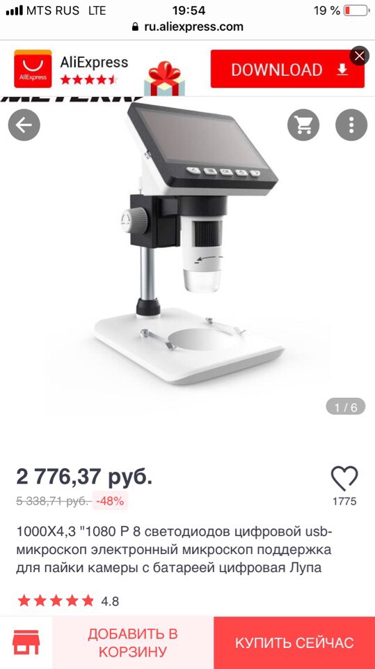

Всем привет! Подскажите, вот такое чудо нормальное для мех чистки?

Уж тысячу раз повторяли, - нет, цифровой не подходит, он дает задержку картинки.

Ну вот то то и не понятно, по одним обзорам- отлично подходит, задержки практически нет, не заметна, а кто то говорит что есть.

Дык, купите, попробуйте - напишете отчет...
Имеет смысл написать его, хотя бы через полгода...
"Сели" глаза или нет?
Думается на подобные "машинки" ставят самые дешевые экраны - с мерцанием..

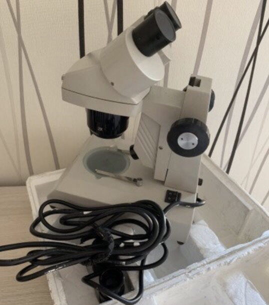

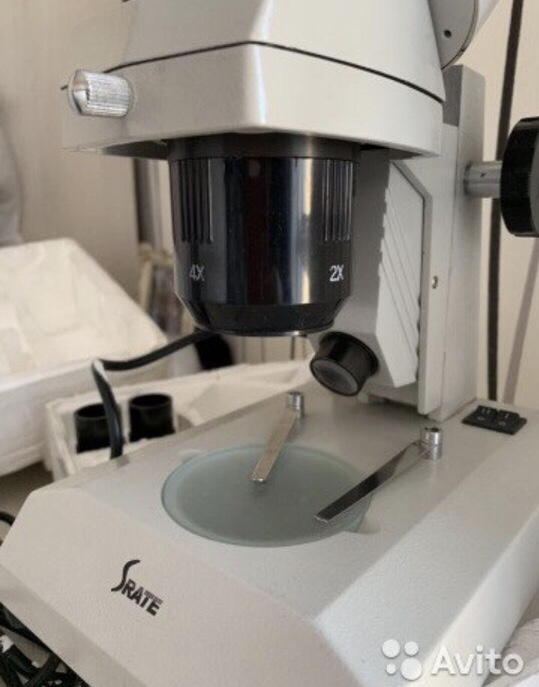

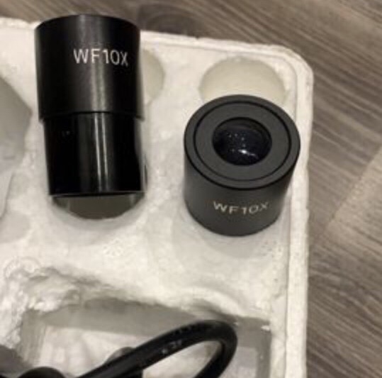

Еще вот такой вариант нашел на авито, вроде за 7 отдают. Новые я нашел около 16 похожие модели. По описанию это нормальный китай, фабричный, для Европы. Может лучше такой? Хватит его?

Я себе YAXUN AK21 с Али взял, уже год успешно работаю на нём.

Дык, нужно: какие увеличения он дает? и какое у него фокусное расстояние?
Фотки - оно завсегда хорошо... но цифры - лучше..

Документацию и коробку выкинули, судя по линзам х-10, сказали что брали для ремонтов мобильных телефонов. Не могу найти описание точное в инэте...

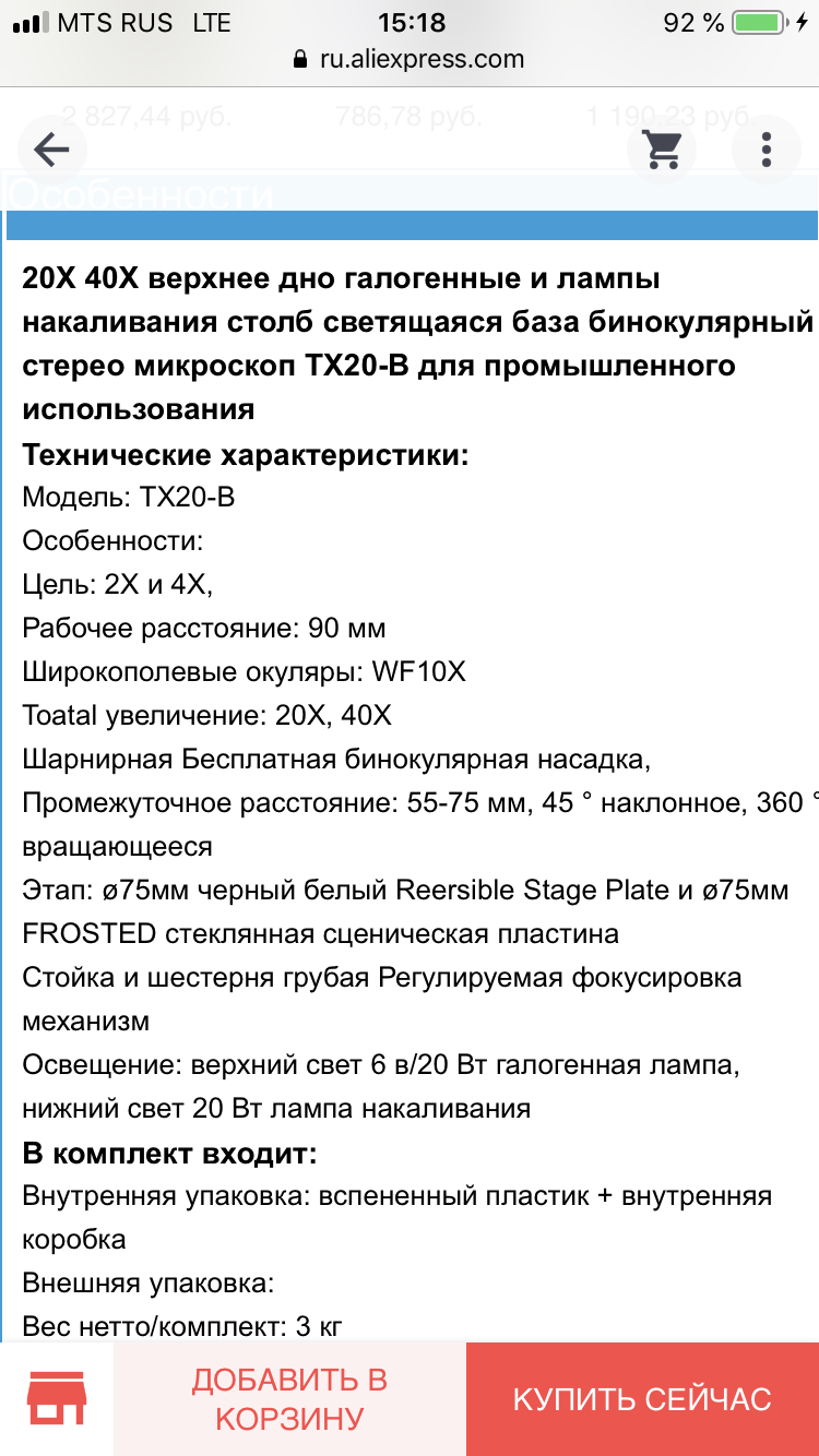

Нашел описание микроскопа, подойдет такой?

Вроде нормально...

Ну тогда его попробую. Лучше переплачу, чем потом зрение исправлять.

Правильно . Если вы покупаете для любительской чистки , не ставить на поток - то сильно дорогой не стоит покупать . Но, больше 40 минут в день лучше не сидеть за микроскопом , на подсветке - тоже экономить не надо - чтоб глаза не утруждать от сильно яркой или еле освещающей .
Зрение реально садится , если пренебречь . Если есть вод уд - как бы не было проблем у врача при прохождении мед комиссии . Я уже не могу прочитать к примеру мелкий шрифт - состав к примеру на упаковках питания , бытовой химии . Раньше спокойно это делала .
