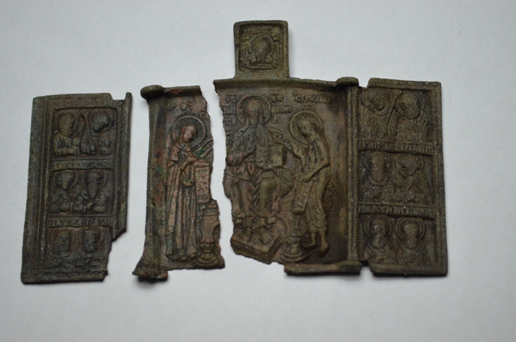

Александр.требуется ваша помощь в реставрации такого вот складня.что скажете?

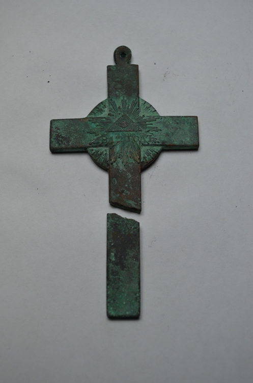

И вот крест.

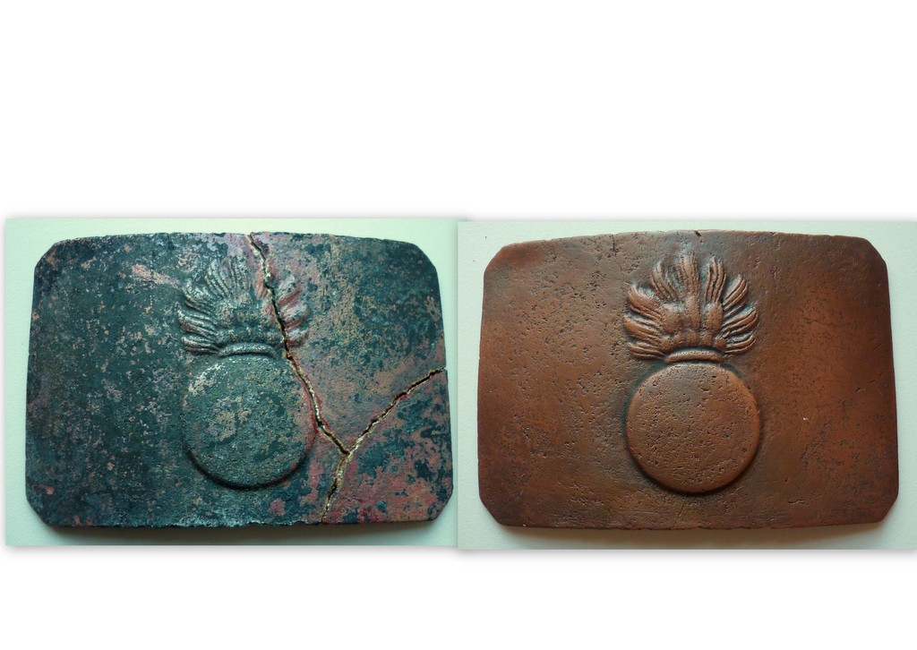

Попалась по весне мне такая пряжка. Попытки запаять оловом и киловатным паяльником не привели к желаемому результату. Но твердый припой и бензиновая горелка сделали своё дело. Ломать не пробовал, но с высоты роста на кафельный пол падала - цела smile.gif

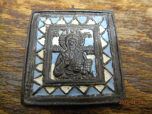

Здравствуйте!!!! на сайте приобрел плашку и решил сам попробовать положить горячую эмаль горелкой вот что получилось! эмаль чуть подстарил снял блеск бормашинкой!

Нарядно получилось! А по-подробней про процесс можно?

lexas Нормально так вышло! Наверно трудно было икону то прогреть до такой температуры

Нагреть было трудновато главное что бы пламя было хорошее ! 1) зачистил бормашинкой места заполнения эмалью и обезжирил! 2) растолл эмаль в порошок в ступке как так она продается кусковой!! затем смешал с водой получилась кашеобразная масса ей заполнил нужные места зубочисткой 3) нагревал плашку снизу когда она накалилась до красна эмаль плавится в принцепе все! В Москве эмаль покупал в магазине ( Сапфир) стоит она от 800-1000р за кг зависит от цвета но пордают кусками на вес я взял рублей по 150 хватит на долго! smile.gif
