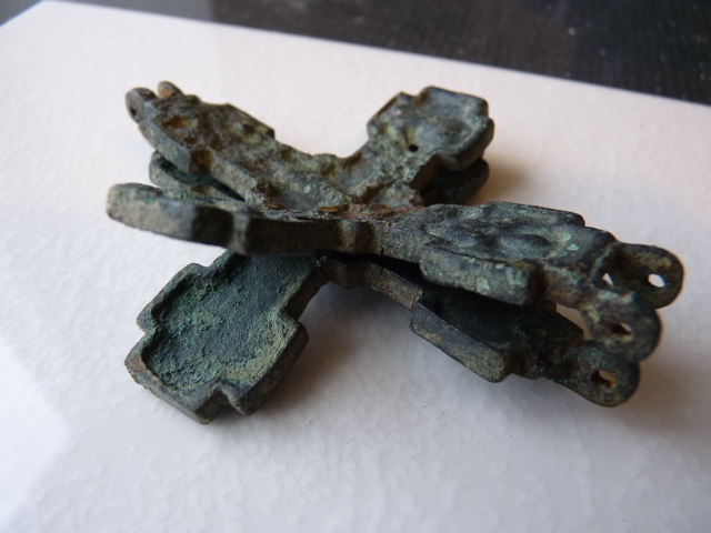

Александр, ОГРОМНОЕ СПАСИБО за восстановление креста.Очень приятно было общаться с хорошим человеком и МАСТЕРОМ своего дела. Фото до и после.

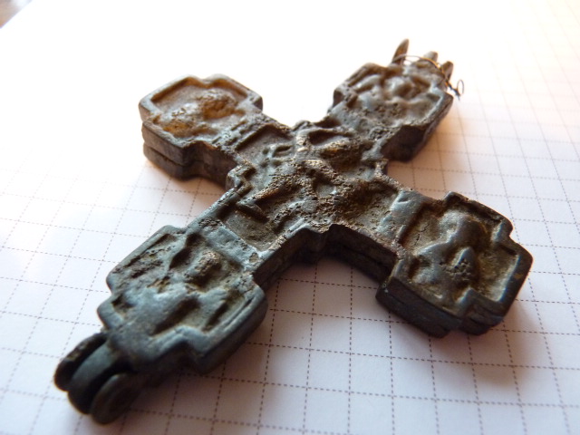

Вот такой крестик нужно было востановить в целостный вид, металла практически не осталось, все сплошной окисел, через тело креста проходят глубокие трещины, отломаный луч приклеил и утраты востановил.
