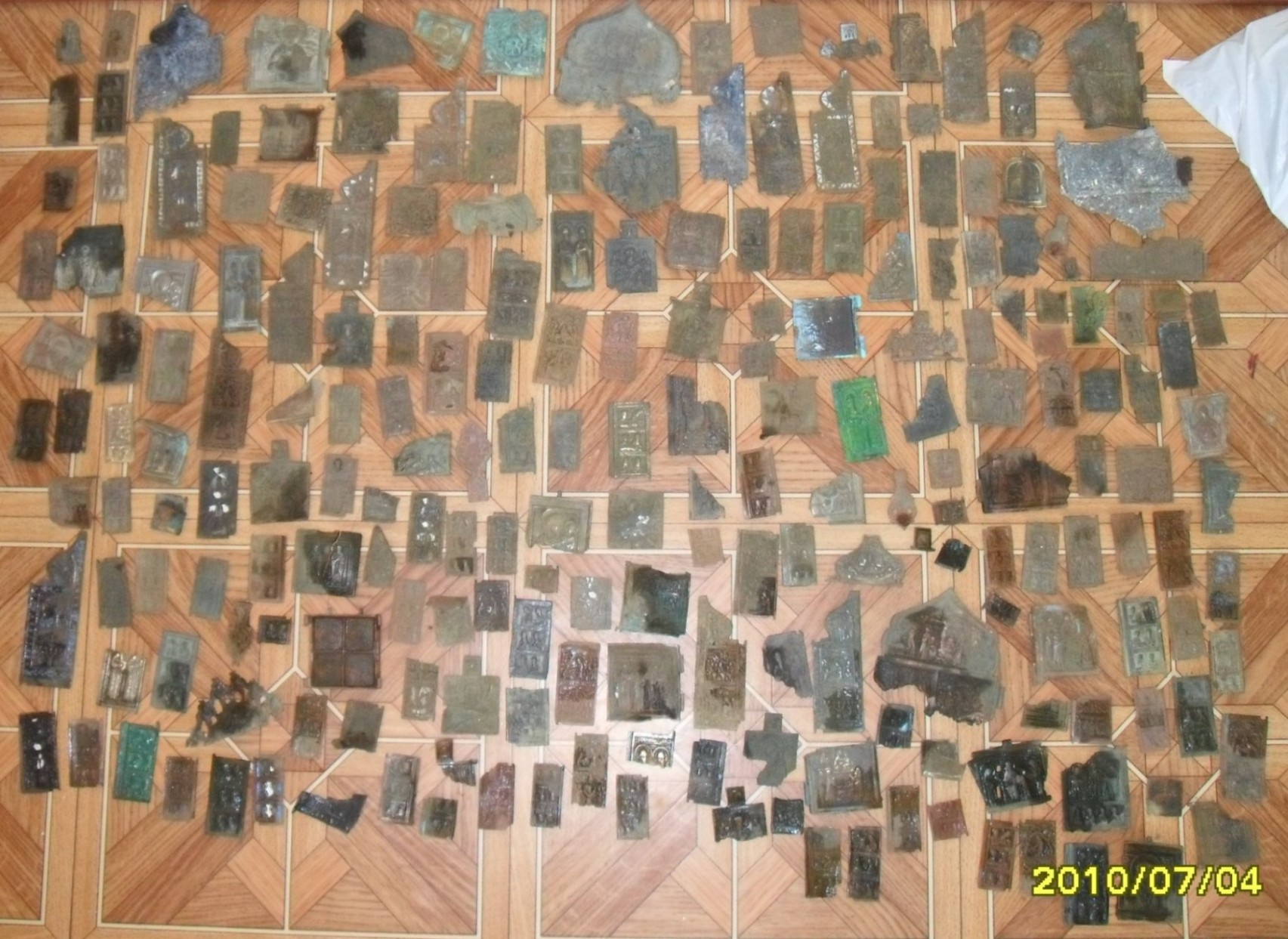

Извиняюсь за качество фото. На фото пластина согнутая пополам где зажата тряпочка своего рода кисть моляра макаем в электролит и трем ей поверхность после протираем тряпочкой, повторяем процесс если треба ещё для повседневной носки не айс, а в декоративных целях пойдёт. Ток можно слабый, напруга тоже низковольтка. Использую источник 0…15в, 0…1А.
А у меня вот створочка в реставрации побывала.

Не чего не выходит sad.gif серебро разъедает видно что чещуйи его плавают в растворе но блин не оседает она на метелле. Может потому что бронзовое изделие взял а не медное.
Вопросик можно задать, а та пластина с тряпочкой что выполняет роль малярной кисти, в момент протирания предмета должна быть под напряжением и из серебра она должна быть или нет, ни чего не выходит а так охота научится серебрить 17.gif
