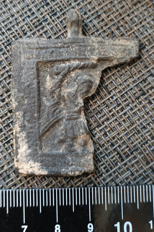

Александр здравствуйте реально ли подобрать недостающую часть и отреставрировать иконку. Метал жёлтый вроде крепкий.С уважением Роман.

Добрый день я думаю . Очень сложно будет найти кусок . Из за ее необычности.

Александр спасибо за ответ. Будем пробовать искать. Очень хочется восстановить и сохранить предмет для себя.
tlemsen
post Feb 7 2024, 14:25
Создана #2413
Сообщений: 1,270
Зарегистрирован: 26-January 11
Пользователь №: 25,587
Металлоискатель: E-Trac+Coiltek WOT15
Репутация: 150 кг
Вторая половинка никуда не делась. Ищите по близости. По опыту растяжка может быть даже до 100 метров. Ну 30-50 метров обычное дело
