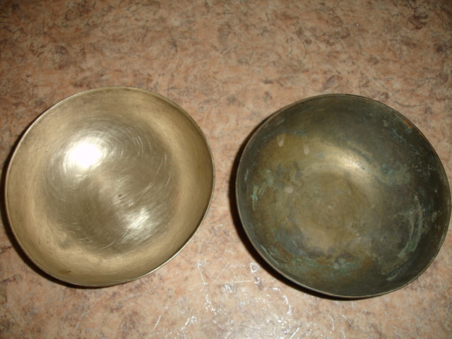

Уважаемый Soldat.И все кто в курсе,подскажите пожалуйста! 16.gif Вот бронзовые тарелки,возникло у меня желание привести их наоборот,в первоначальный вид,сняв всю патину и очистить вообщем.Товарищи с автосервиса дали наждачки,и говорят-дерзай!Сначала крупной,затем меньше,вплоть до нулевки.Что-то я уже подъустал ее драить,а еще все впереди,чувствую на следующую не хватит энтузиазма.Может есть какая химия которая побыстрее это сделает?Мне грят-серная кислота,ага..позвонил у себя в городе какой-то там хим/реактив-не дадим грят-только азотная в свободной продаже.Что посоветуете?С ув.

Нормальные чашечки я бы тоже патину содрал, я что могу посоветовать Нейтрализатор можно взять, на край в Фери или Санокс, но наждачкой все равно придется натирать так как даже под патиной на предмете имеются мелкие раковинки которые после применения химии все проявляются, можно еще насадками на дрель воспользоваться щеточными они заменят вам крупную наждачку,

Щеточную насадку берите с самым мягким ворсом(от жесткого царапины глубокие остаются) из "химии" рекомендую в лимонной кислоте подержать 1часа достаточно будет.

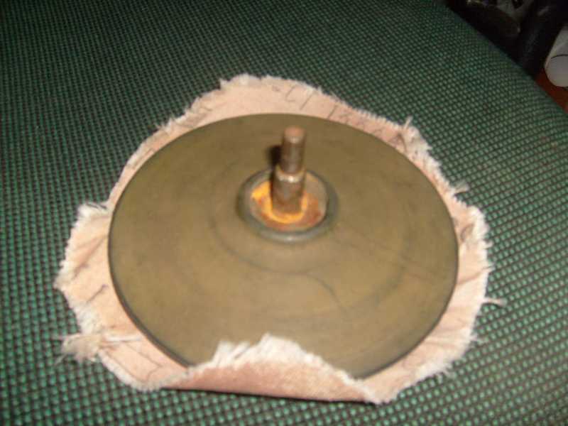

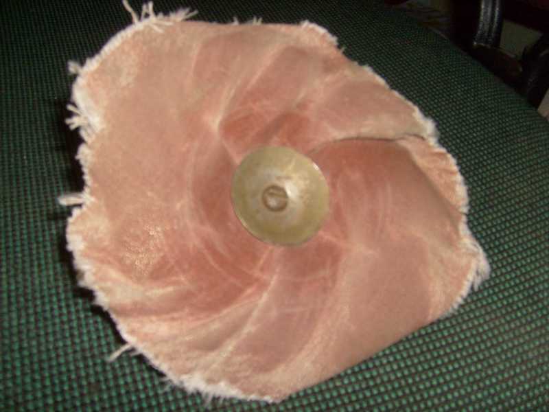

Впринцепе можно обойтись и без щетки,купите вот такую насадку,ей можно и без кислоты обойтись, наждачку сразу нулевку используйте, есть нюансы: когда круг вырезать будете отступайте 1.5см, вовремя использования смачивайте водой,чтоб наждачка не забивалась,ну и не забудте отполировать. smile.gif Присоединенное изображениеПрисоединенное изображение

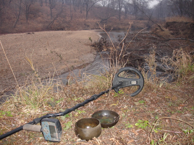

Это кропотливый поиск по старым картам фанз(Корейских,Китайских)причем девственно чистых lupsk.gif wink.gif куда еще не ступала нога коллег по цеху,так как монетку на выбитой фанзе еще можно отрыть,то такие сигналы как чашки выбиваются любым прибором в первую очередь! 17.gif Здесь уж поднимал этот вопрос
http://www.reviewdetector.ru/index.php?showtopic=83870
Все банально-хотел продать,интереса не увидел,узнал что коллега отчистил их(как-то)и использует по прямому назначению,накрывая стол по праздникам,всем на удивление.Решил попробовать. 17.gif Вот эти две с крайнего выхода чтоб найти пришлось тащиться в лес,км.10,по сопкам, где под ручьем и нашли каменные фундаменты фанз,полуобвалившиеся и заросшие травой.Фотоаппарат не брал,уже по приходу в машине достал,жалею-зрелищно смотрелись. an.gif Перед войной Сталин депортировал корейце-китайцев в Казахстан,старожилы рассказывали как вывозили их в одну ночь...история!
