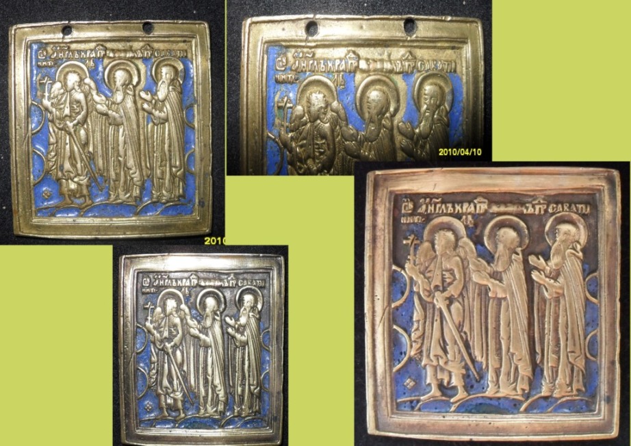

Сам по себе процесс не сложен, даже можно сказать прост.Прежде всего вам понадобится одно средство называется Нейтрализатор Ржавчины продается в хозмаге стоит 20 руб(Смотри фото 1). Кстати им я чищу почти все металлы, чистит супер не трогая при этом сам металл. Но перейдем к меднению. Так вот когда достаните этот раствор, налейте его в любую пластиковую тару и наложите в него сколько угодно медных кусков металла, (делается это для того что бы раствор насытился медью), и ждите пока цвет раствора не приобретет синевато-зеленый цвет чем темнее будит цвет тем лутше. Как только раствор насытился вытаскиваем из него медный лом, и погружаем туда предварительно очищеное от всех окислов изделие которое хотим покрыть медью, можно почистить от окислов и этим раствором погрузив туда деталь на 10-15 минут, а затем достав почистить латунной щеткой. И так положили в раствор изделие, далее на его небольшой участок на угол например с верху ложите стальной предмет можно гайку или болт,(Смотри фото2) и ждете минут 10 если раствор насыщен медью то на стальной поверхности появится медный слой, через10 минут достаньте изделие и осматрите, полностью ли оно покрылось медью если нет то при необходимости переверните его или переместите точку соприкосновения изделия и болта, и продолжайте процесс до полного обмеднения изделия. В месте прикосновения появится черноватый след он не страшен, и счищать его не надо так как при патинировании он сольется с патиной. После того как изделие полностью покрыто медью его промывают водой из под крана, Тереть его не надо так как медь пока не окрепла сполоснув ложите его на тряпочку и ждете пока он высохнит. Как только изделие высохло сразу приступайте к патинированию серной мазью, его тоже следует провадить акуратно, не щетками а только пальцами не нажимая а легко растирая патина выступит сразу же, смазаный мазью предмет должен полежать минут 5 а потом при помоши ватки остатки мази стираются, но не водой толку от нее нету, предмет обтерт. пускай полежит денек в спокойствии патина и медь окрепнут и будет все гут. biggrin.gif Этот способ меднения подходит почти для всех металлов я лично омеднял серебро, бронзу, олово(припой)ну и сопутствующие сплавы, проблемы были вроде только со свинцом но точно не помню он в этом растворе начал покрыватся непойми чем. Если ваше изделие востановленно при помощи оловяного припоя то в момент меднения следует стальной болт ставить поближе к месту с оловом а то процесс может затянутся почемуто олово долго покрывается .
Ну вроде и все если будут вопросы спрашивайте с удовольствием отвечу. biggrin.gif

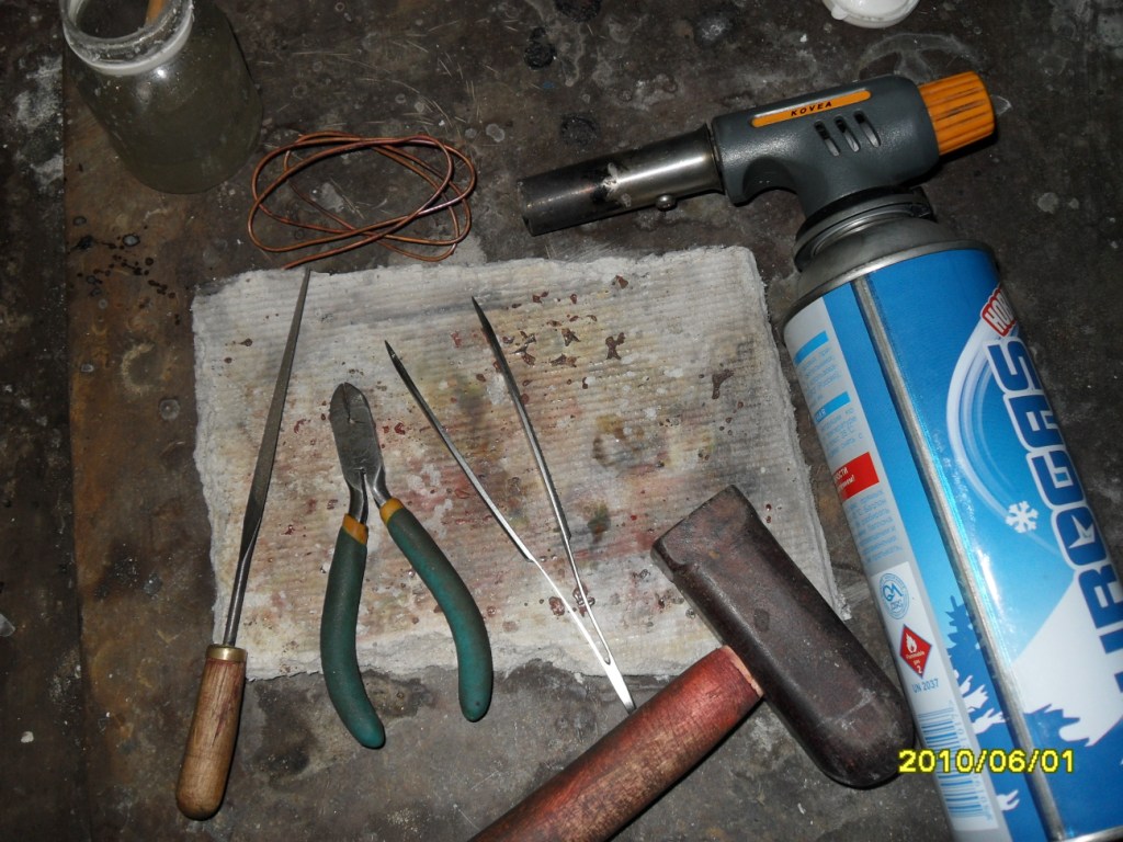

Насчет пайки, немного не так, паяю я горелкой ( на фото), припой готовлю сам 16 частей чистого серебра и 4 части меди все это плавлю потом полученый оплавок опиливаю крупным напильником, полученые опилки смешиваю с бурой 1 к 1, посыпаю этим припоем на место стыка и грею горелкой пока припой не растекется и не зальет место пайки.
Шинки можно спаять серебром так как написал выше а можно и оловяным припоем с последующей обточкой натфилем.
Насчет инструмента он на фото почти весь за исключение третьей руки (эт такаю штуковина с 2мя крокодильчиками, в которой зажимаеш сломаные части.

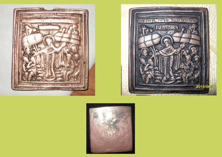

А я вот выложу еще несколько изделий что вчера не успел показать, у Скорбяшки плюс к тому что верхушку напаял, поднял рельеф путем гравировки тогда первый раз гравировать пытался так что не судите строго, за то что Предстоящие немного корявы biggrin.gif
Сообщение отредактировано Soldat: Jun 30 2010, 15:29

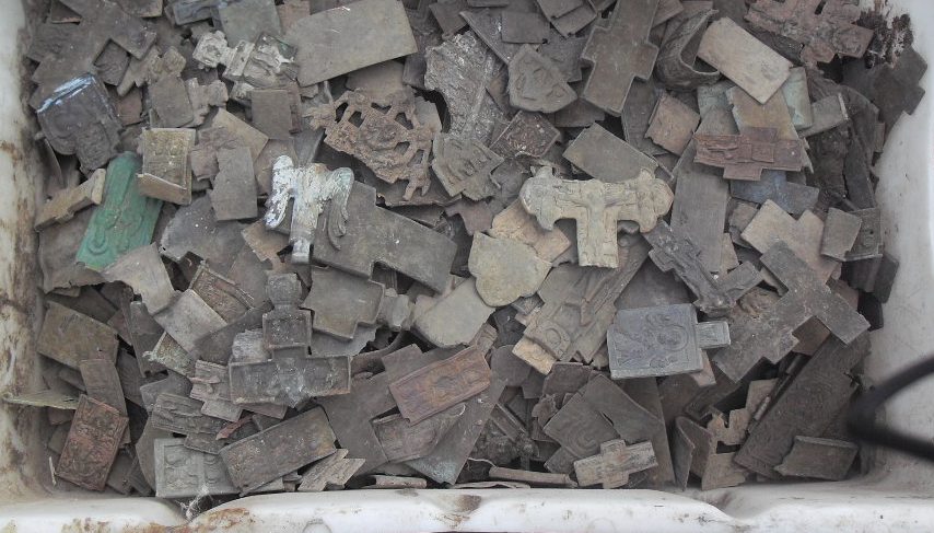

Вот потихоньку подарок разбираю только закончил чистить кресты еще целый таз плашек и створок.
