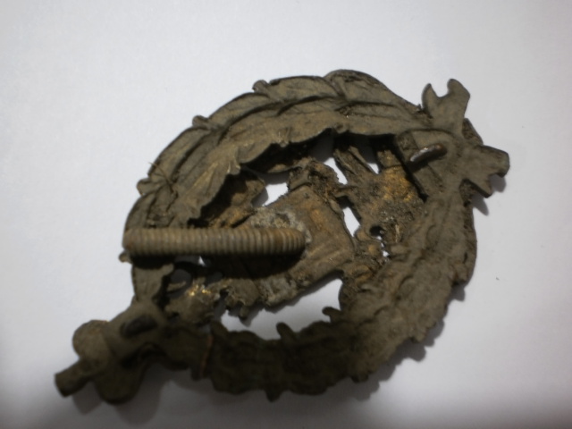

Здравствуйте . На такой " запчастей " нет ?
