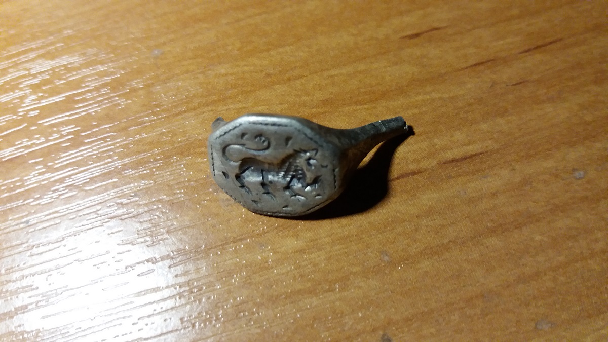

Возможно ли восстановить шинку? Серебро.
С уважением, Андрей!

Вот..
