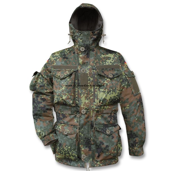

QUOTE(ручей @ Mar 8 2015, 10:40)
на ганзе есть огромный раздел по продаже снаряги
если этот сайт http://www.gunza.ru/ не особо много тут.хочу что то типа такого.ну конечно не оригинал,а то куртка эта стоит тока примерно 120-150 евро+штаны 50-70 евро.

QUOTE(bush_yura @ Mar 8 2015, 12:37)
Сообщение отредактировано djafar: Mar 8 2015, 13:09

QUOTE(bush_yura @ Mar 8 2015, 10:19)
Добрый день форумчане.Может подскажет кто тут на форуме спецухой торгует,ну костюмами,один раз видел,но что то немогу найти.заранее спасиббо.!
Вот здесь посмотрите: http://www.reviewdetector.ru/index.php?showforum=54
К стати именно такие, похожие на GSG шные шьёт "Магеллан", : как носятся не знаю.. ddd.gif
