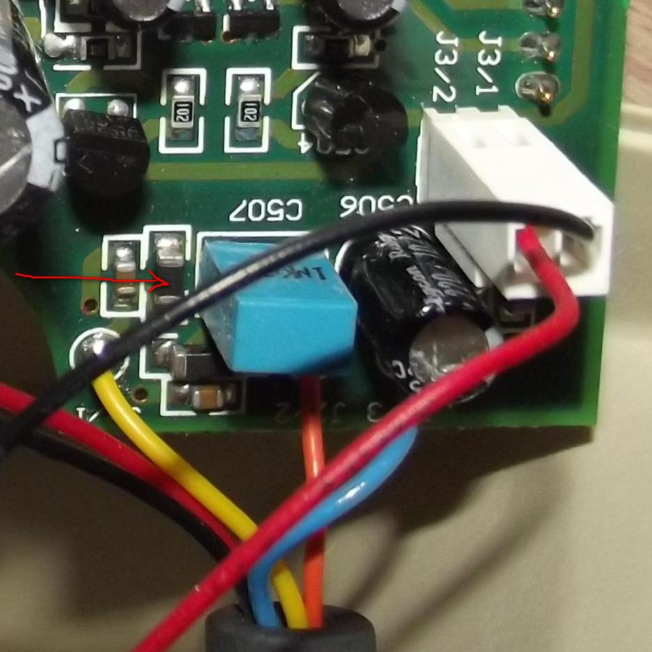

Здравствуйте! Прошу помощи по моему вопросу.на фото стрелкой обозначен я так понял предохранитель?не подскажете где такой можно найти или чем заменить?Это часть платы питания эксплорера.Просто звук в динамике есть а при подключении наушников тишина.

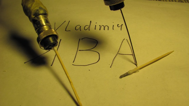

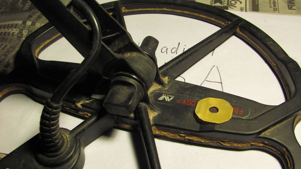

И о текущем : Как ни противно всем экспотраководам напоминать про элементарные вещи , НО - попробую :
1- Штангу перевернуть и складывать так что бы НЕ ЛОМАТЬ провод катушки , внутреннюю кромку "захода провода в штангу " закруглить , что бы не царапать провод !

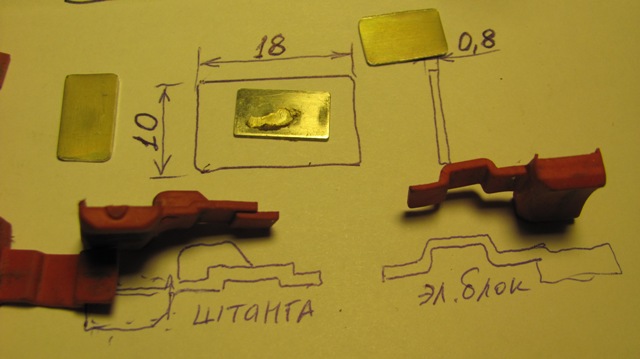

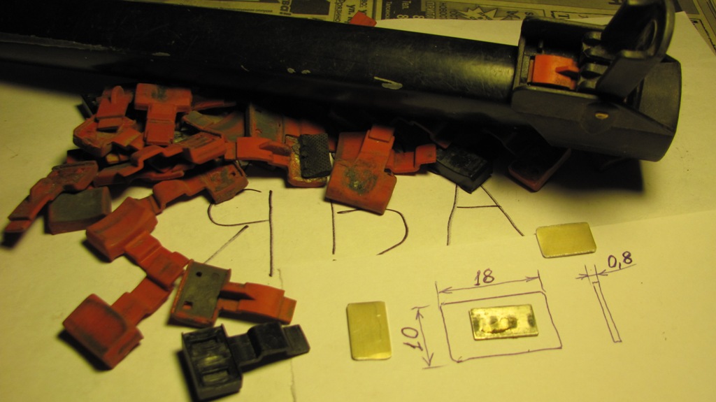

2- Если резинки подизносились - посмотреть с какой стороны идёт больше выработка ушка - подсунуть туда шайбу из стеклотекстолита (расслоить любой что есть под рукой, толщина пр. 0,5-0,8 мм )
3- Все (ДВА) фиксатора проверить на наличие металлической пластины , если нет - выбить штифт и прикрепить к резинке , можно просто скочем сверху облепить и ничего не клеить - бесполезно - отлетит .
4- тшательно промыть спиртом внутреннюю часть каждого гнезда (на фото )- обратите внимания какая грязная вата на зубочистке . Подожмите половинки контакта в центр иголкой ОСТОРОЖНО ( корпус разьёма не ломать ) .
Размеры пластинки указаны ... из жёсткого дюраля ( АМГ, АМЦ ...)
СДЕЛАЙТЕ ЭТО КОМРАДЫ - сэкономьте себе НЕРВЫ на копе , открытие сезона "на носу "!!!
ЗЫ. Не надо герметиком ( и тем более чем то типа эпоксидки) приклеивать защиту к катушке - пыль, грязь всё равно проникают в полость и при намокании дают ЛОЖНЯК .
Лучше каждый раз после или во время похода снять , помыть , высушить !
По разьёмам , шайбе из стеклотекстолита и защите перечисленное применимо и для других МД!

QUOTE(polishew @ Mar 16 2016, 17:57)

polishew
post Mar 16 2016, 19:36
Создана #974
Сообщений: 172
Зарегистрирован: 23-August 12
Из: Димитровград
Пользователь №: 46,394
Репутация: 15 кг
была похожа теперь в "обрыве" sad.gif .
polishew
post Mar 16 2016, 19:41
Создана #975
Сообщений: 172
Из: Димитровград
Репутация: 15 кг
Проблему решил.Спасибо Владимиру.
Radiomans
post Mar 16 2016, 19:43
Создана #976
Группа: Пляжники
Сообщений: 7,470
Из: ExUSSR
Пользователь №: 2,926
Интересы: _ ____ ____
Репутация: 400 кг
QUOTE(polishew @ Mar 16 2016, 18:36)
Странно, дроссели редко выходят из строя. Замкните проволочкой, если ничего похожего нет.
