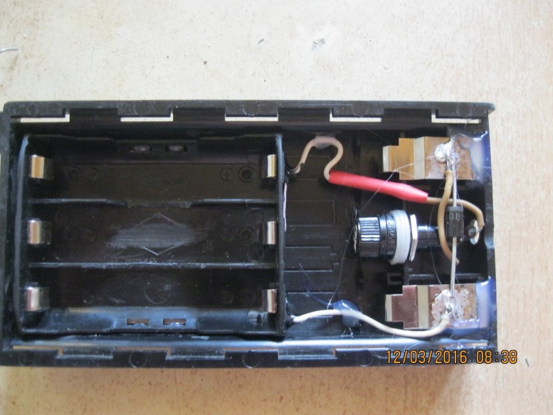

Может кому пригодится. По совету Владимира ЯВА, сделал батарейный блок на DFX, элементы питания аккумуляторы 18650, родная коробка вкладыш в неё от Владимира, ещё диод и предохранитель для защиты от переполюсовки. Практично вышло, я рад.

Скрепа вечер добрый,у меня к Вам вопрос.Судя по количеству АКБ 3шт.должно получиться больше 6000 МАч.На сколько интересно они проработают по времени?,а у DFX я знаю аппетит хороший?.

Вы считать не умеете.
Элементы тут соединены последовательно, суммируется напряжение, на выходе 12.6 вольт. А ёмкость зависит от аккумуляторов. От 2200ма/ч до 3000ма/ч . ( меньше покупать смысла нет, а больше очень специфические и толку не будет)
