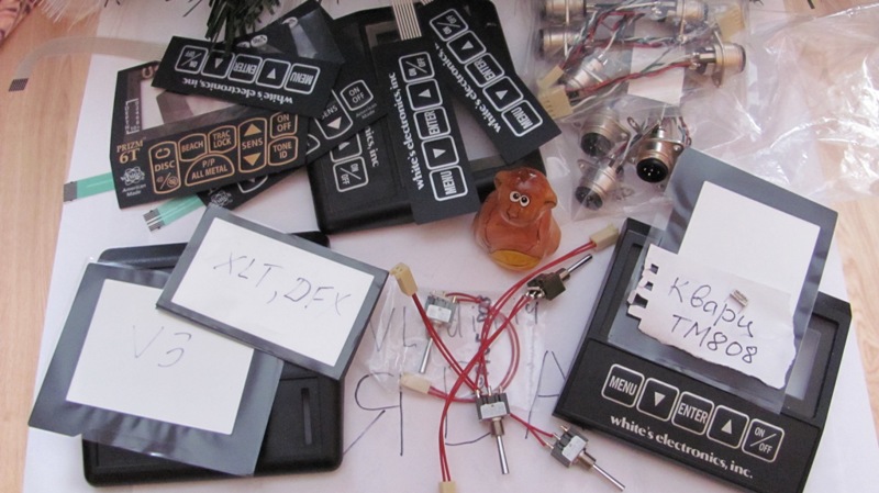

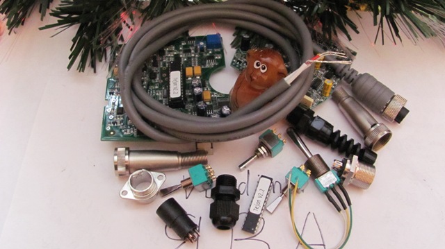

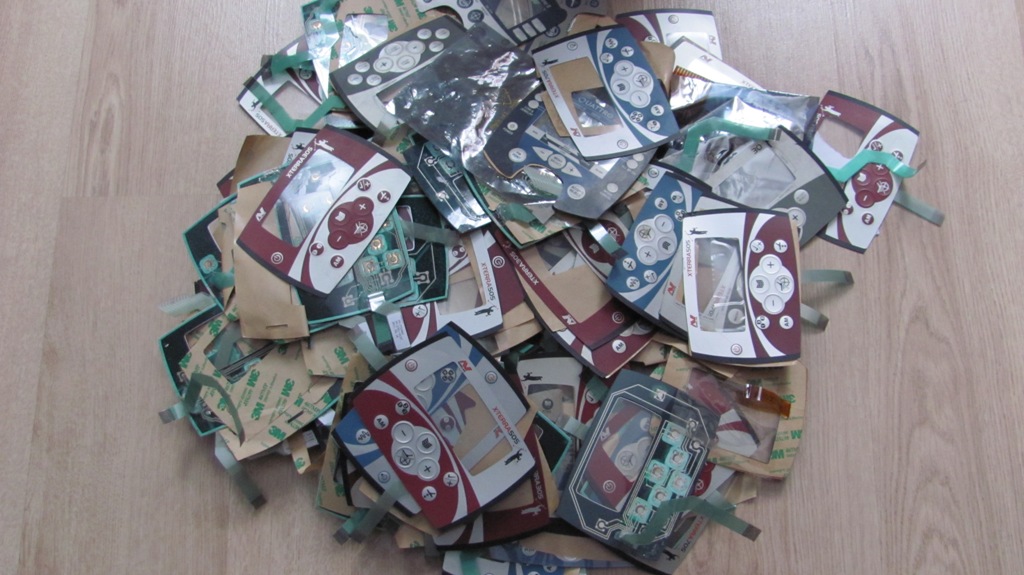

1 - немного БУ ( или новые ) клавы к минелабам( с небольшими диффектами ) - продам недороХО . Только прошу ВАС - не дырявьте передние части корпусов - пластик очень слабенький и давление ПАЛЬЦАМИ на неё - давит И СТЕКЛЯШКУ и ПЛАТУ !!!
На моей долголетней практике по рем.минелабов (и не только) приходилось часто ВЫБРАСЫВАТЬ и п/п корпусов тёрок и соответственно заменять сотни плат и LCD (стекляшки ) .

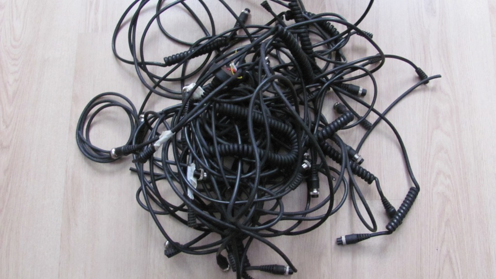

2 - часть накопления срезанных кабелей катух с НОВЫХ бракованных датчиков .
3 - новые защиты датчиков к минелабам .
По всем вопросам welcom на эл.почту : java1955@yandex.ru

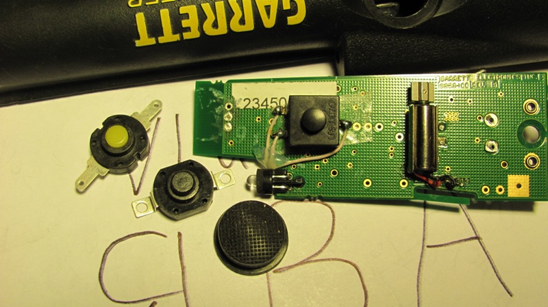

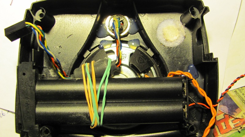

Предлагаю не ставить на пропоинтер Garrett штатную кнопку , в продаже есть надёжные кнопки нескольких вариантов (на фото) с большим ресурсом . Резинка кнопки от фонариков .
По ТЁРКАМ - не приклеивайте феррит термоклеем !!! - всё равно отваливается - если у кого-то нет под руками двухстороннего автоскоча - вариант крепления феррита , заодно вытащить контакты батарей , очистить от окислов и растянуть пружинки - торцы пружинок чистить грубым ластиком .
На плате конденсаторы укрепит термоклеем , нижнюю "гребёнку " (контактные площадки ) покрыть тонкой плёнкой лака .
Положение феррита ОДНОЗНАЧНО как на фото .

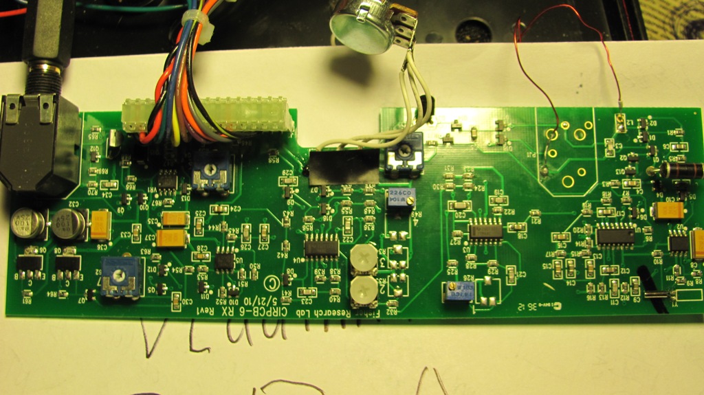

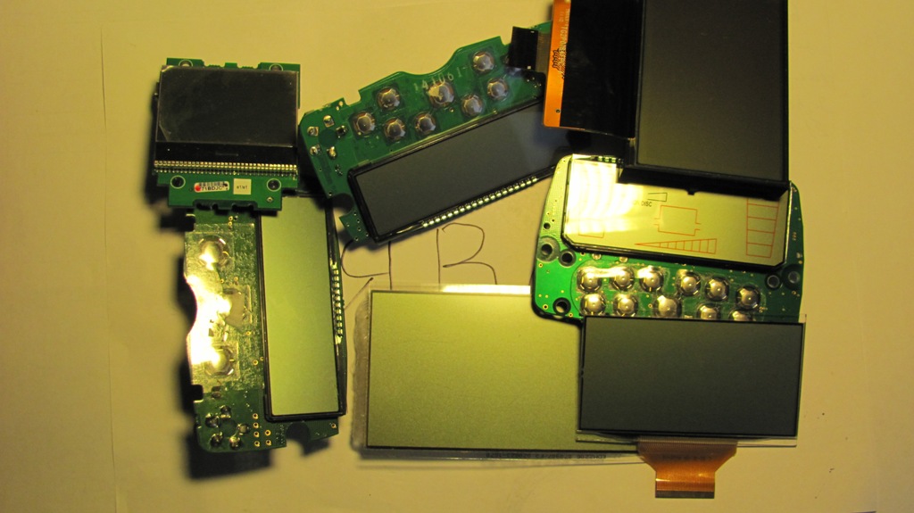

И о текущем : 1 - Дисплеи на разные МД , у кого разбиты (неисправны ) - обращайтесь - восстановлю плату или постараюсь помочь раздобыть нужный .
2- Плата приёмника GEMINI-3 , за кажущейся простотой кроется много "подводных камней "...
