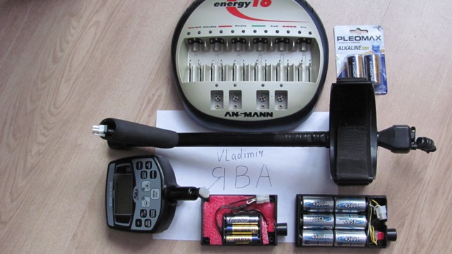

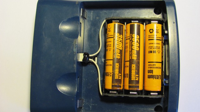

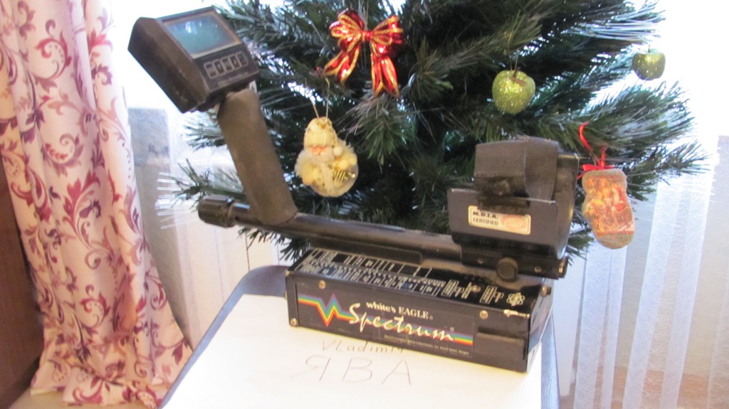

Уже не помню - кто то просил показать SOVEREIGN переделанный под аккумы Li-ion18650 , зарядка на то время была куплена самая оптимальная :ROBITON850 .
Всё исправно функционирует долгие годы !
Кассета быстросьёмная , переход на родной пенал (батарейки, аккум ) за считанные секунды прям на копе.

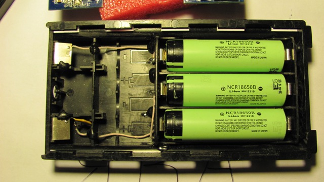

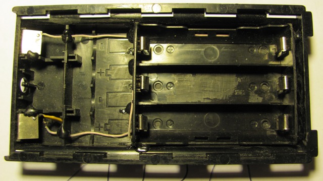

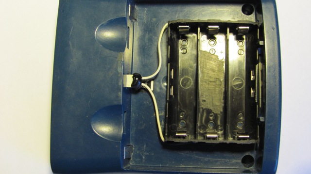

А вот переделанный пенал для Whate's XLT , DFX, V3 на три аккума Li-ion 18650 . Эксплуатация в моём XLT лет уже десять - всё вери гуд .

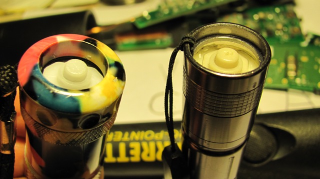

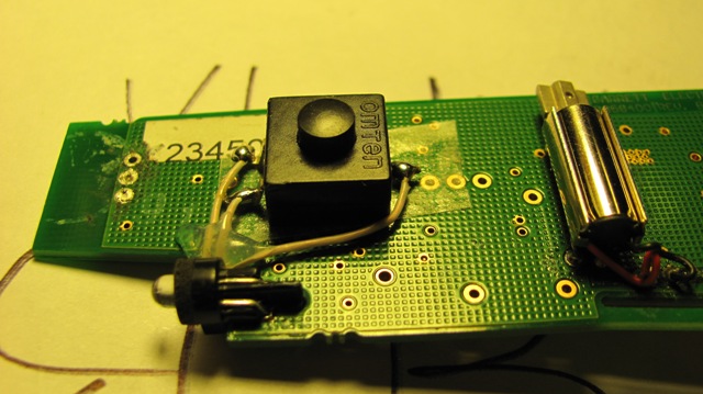

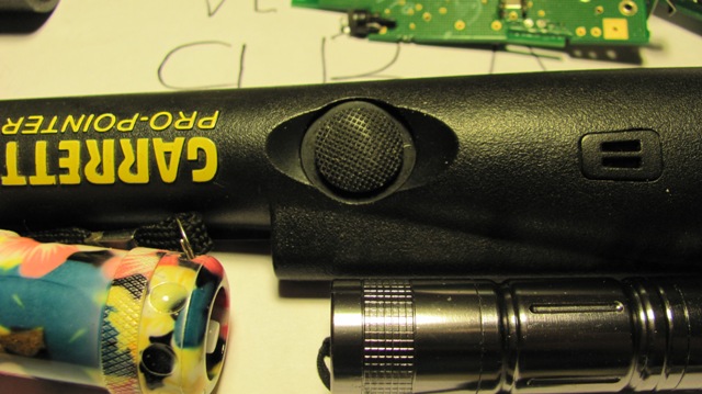

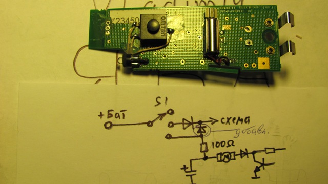

Когда-то переделывал кнопку пина "Garrett" с отключением вибрика, изношенную резинку кнопки ставил от фонариков(на фото).Также можно вместо вибрика понижать яркость светодиода, отключать звуковую пищалку и т.д. Фонарик стоит в Митьках 100 рублей, кнопка - 20 рублей.

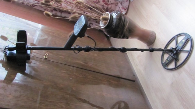

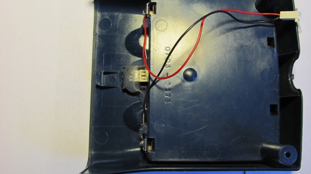

Дабы не плодить кол-во постов - выложу сюда : Сигнум 2012года сразу доработанный под свои хотелки - всё ОК уже три года .
