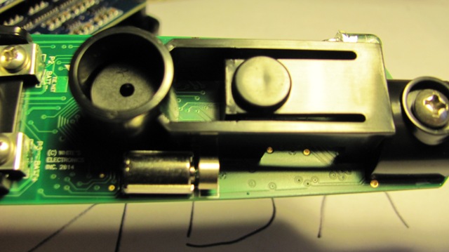

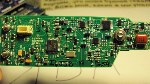

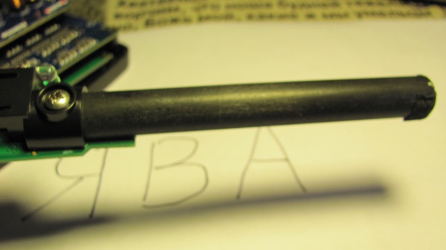

Начинка правильного пина White's TRX . "Кишки " вынимаются из корпуса за три секунды , при этом ничего не ломается и не отрывается .Датчик смонтирован в отдельной прочной трубке и прикручен к плате . Внешняя механика никак не воздействует на параметры датчика - всё работает стабильно долгие годы .
Для особо "одарённых копарей 365дней в году " при износе корпуса ДО ДЫР - быстрая замена оного на новый cheesy.gif
Прошу не воспринемать как рекламу фирмы White's и данного изделия (№1 cheesy.gif ) , понимаю - стоит дорого - зато ВЕСЧЬ, после нас внукам достанется ...Попался как то в ремонт р\р Гарик - решил сравнить с трх -вот что они. выдали(не реклама):
Мет.дверь-22/37
5копЕ2- 5,5/11
5коп1930г-5,5/11
Чеш.МФ-2,5/7,5см.
Как мы видим -писюн у вайтса оказался нааамного длиннее .
Чувствительность ,естественно, у обоих максимальная ,безглючная.
