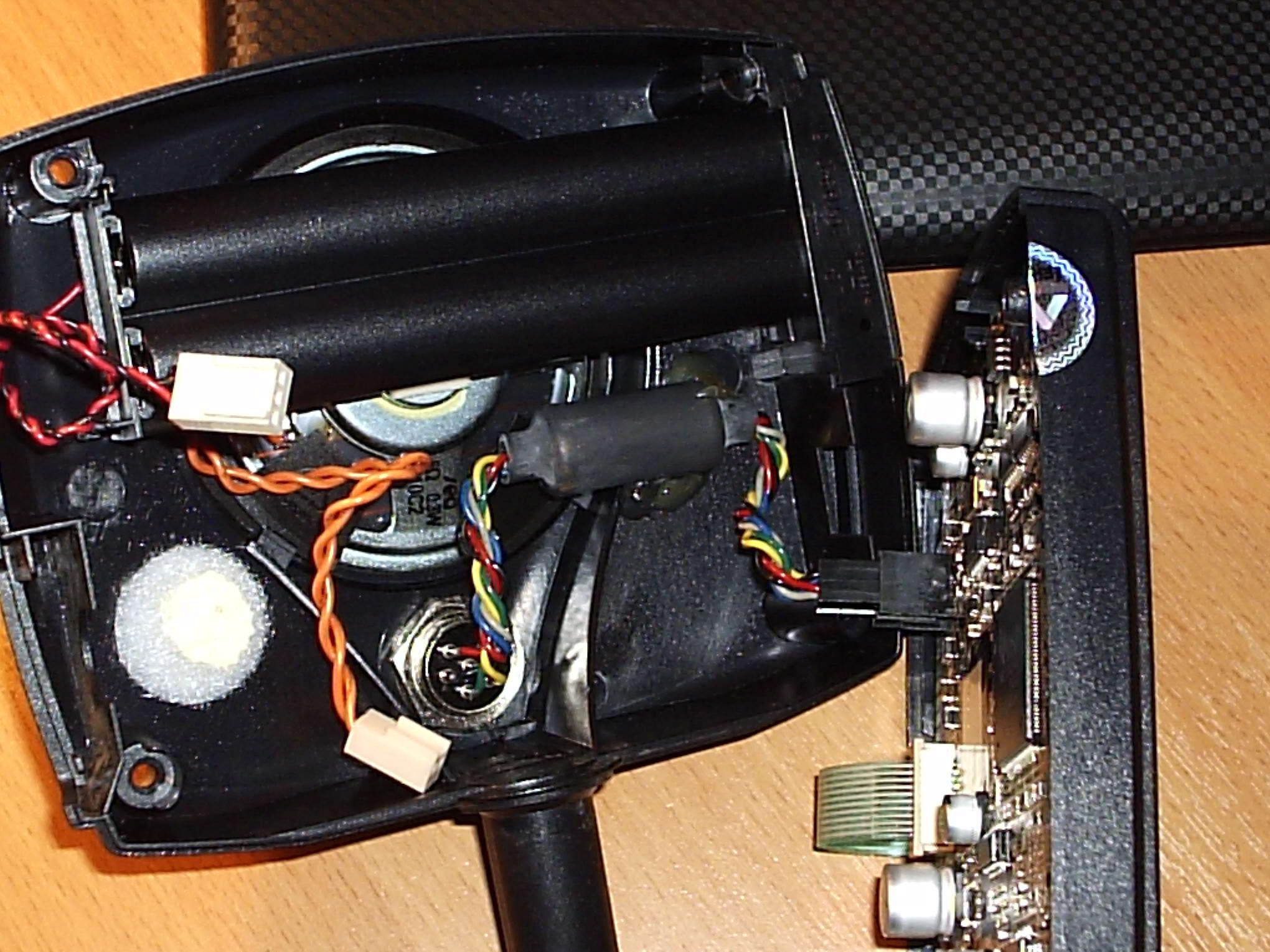

Сегодня решил почистить контакты на блоке своей 705 ой терке,и заметил такую хрень sad.gif что то болтается внутри блока.Главное если трести влево и вправо стука нет(блок смотрит на меня дисплеем).А вот вверх и вниз ,что то болтается.Прибор еще на гарантии 13.gifМожет у кого была такая проблема,заранее благодарен комрады.

QUOTE(калян @ Mar 4 2015, 00:18)
По всей видимости феррит на проводах. Желательно открыть корпус и закрепить его.

QUOTE(An@dy @ Mar 3 2015, 23:28)
Да вот обидно,гарантия 6 ого марта кончается.Надеюсь сложностей там нет?

Сложностей нет. Некотрые феррит не приклеивают к корпусу а заворачивают в несколько слоёв пенополиэтилена (пупырки) чтобы при закрытии он прижался корпусом.

QUOTE(калян @ Mar 4 2015, 00:33)
Ничего сложного там нет. Вот картинку для вас нашел на форуме:
http://www.reviewdetector.ru/index.php?act...post&id=1470906
Черный бочонок на проводах от разъема катушки к плате. Можете приклеить его на двусторонний скотч.

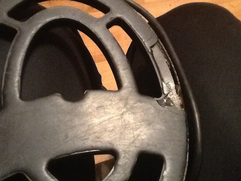

Вот так, господа. Пока minelablogo.gif делает гламурные раскладушки дядюшка Гарик делает катушки которыми можно камни колоть. cheesy.gif но теперь встал вопрос чем заделать пробоину. Вариантов масса, но какой лучше? Что Посоветуете?
