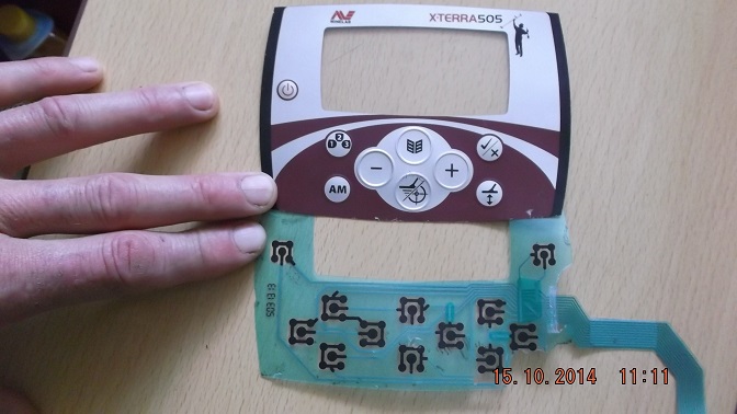

QUOTE(clim samgin @ Nov 8 2014, 13:11)
Здравствуйте.На 705 разбил дисплей.Отдельно вроде не продают,а вся плата дорого.Подойдет ли плата от74,или кнопки тоже от74покупать.С Уважением.
Скорее всего можно предположить что с платой от 74 терры ,клавиатура от 705 терры, работать будет,но кнопка подсветки будет не задействована,на 74 нет подсветки дисплея.Утверждать не берусь,т.к не было и нет возможности расковырять 18.gif 74 терку smile.gif
Клавиатура от 505,ничем не отличается от 705,только в 505 не вставлены контактные диски,георежима,автогрунта,и подсветки.Это я могу утверждать на своем опыте 18.gif Присоединенное изображение
