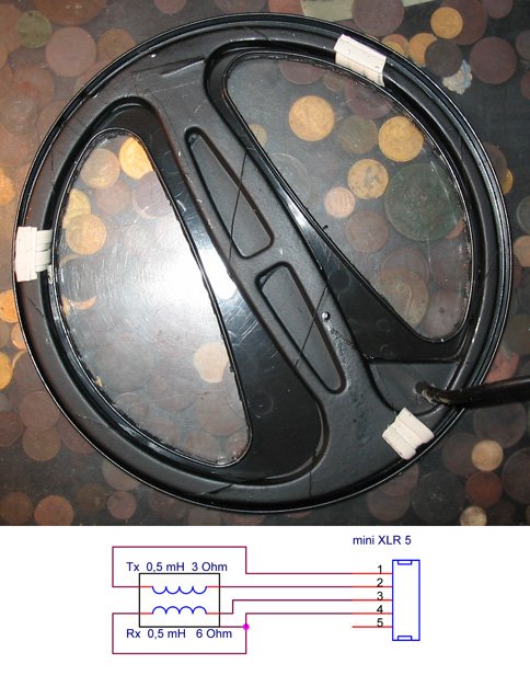

QUOTE(Markus @ Jul 6 2010, 15:12)
Дурная голова рукам покоя не даёт....
Прошу прощения у достопочтенной публики... Моя тема "Обрыв в одной из обмоток в катушке" имеет вот такое продолжение - скопировал последний свой пост оттуда, чтобы предупредить сотоварищей от необдуманных поступков.
Рассказываю: так как не силён в электронике, до конца не понял ситуации, плюс ещё меня объ"бал прибор-тестер. Ходил по мокрому, заглючила старая Б/У катушка - орёт не смолкая - поставил другую - всё нормально. Стал прозванивать - одна обмотка - пишшыт тестер -вроде нормально, вторая обмотка - молчит тестер! Ну что я должен был подумать?! Как оказалось, тестер при сопротивлении 35 Ом уже считает что нагрузка достаточная и всё прекрасно и молчит! И никто из грамотных мне не указал на возможность такого - я ж вчера заподозрив неладное написал P.S. - у катухи откуда-то есть 35 Ом ?? 2 других тестера, взятые потом для эксперимента прекрасно прозванивают катушку - пишшат, гады.
Скорее всего катушка просто промокла, вот и выделывалась.. Просохнув в нормальных условиях 3 дня, сейчас вроде нормально всё.
НО - я же расковырял кабель возле ввода его в корпус катухи!!!
Как теперь залечить грамотно это место?
Чё-то врёт ваш тестер...35 Ом? Это за сотни метров провода должно быть.... smile.gif
Может батарея села?
Орать может из-за нарушения экрана!

Может и врёт тестер - завтра померяю другим.. Но у меня 2 одинаковые катушки АСЕчные стандартные 6,5x9 PROformance и у них примерно одинаковые сопротивления обмоток. Там же еще платка внутри катухи - там не просто навитый провод - видимо какие-то резисторы-кондёры дают эти 35 Ом.
