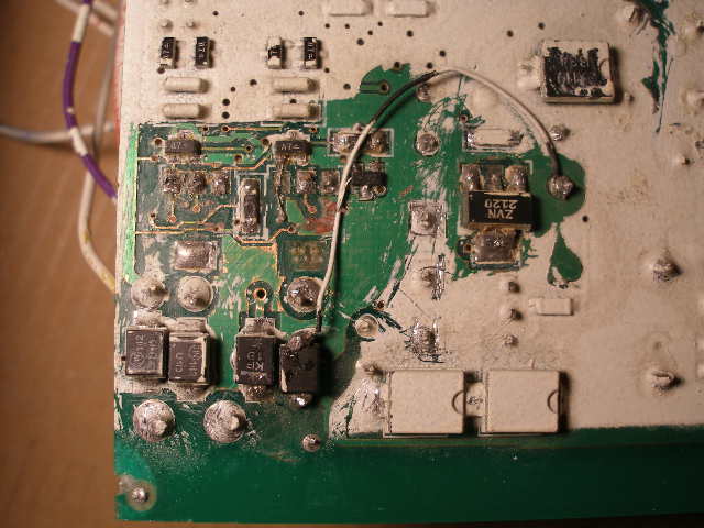

Привет народ. Достался мне поломанный GP extreme, уже кем то ремонтированный. Выпаяны 2 транзистора, какие не известно, находятся в выходном каскаде. Если кто имел дело с этими аппаратами, помогите со схемой 49.gif

если не изменяет память , то там стояли теже zvn2129. Схем не найдете(два и три года назад их небыло в сети).
установка живых ничего не давала.
умерло что-то еще в глубинах предусиления..., схемные джунгли страшные, провел над двумя такими по нескольку недель вечерами - толку НОЛЬ.
При том оба погорели в результате короткого замыкания при обрыве катушки, здесь на фото явно похожая неисправность.
