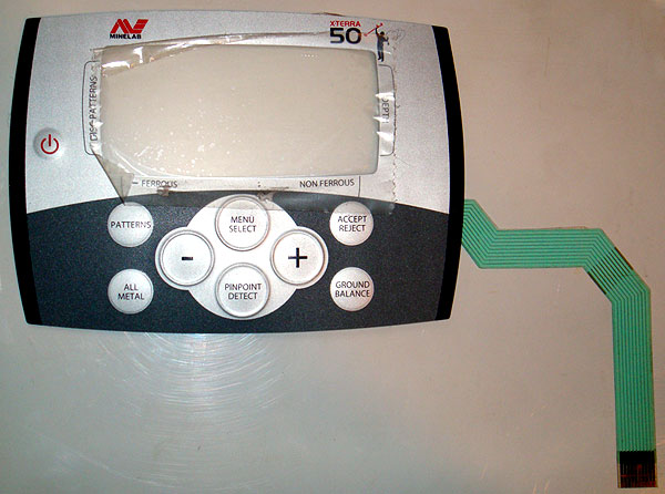

post Feb 11 2009, 23:25
Создана #223
Сообщений: 188
Зарегистрирован: 15-November 07
Из: Воронеж
Пользователь №: 2,952
minelab.gif 50-ка Проблема с кнопкой "пинпоинт", срабатывает с сотой попытки. При нажатии щёлкает по другому, не как остальные. Может можно как наладить? Помогите советом.
dumpy
post Feb 12 2009, 10:23
Создана #224
Сообщений: 18
Зарегистрирован: 7-May 08
Пользователь №: 4,529
могла пластина кнопки лопнуть, деформироваться или окислиться... наклейку надо снимать глядеть...
Лучший дискриминатор – это лопата.
DIM
post Feb 12 2009, 13:40
Создана #225
Сообщений: 4,680
Из: регион 74
Пользователь №: 3,312
Репутация: 928 кг
QUOTE(ksv1488 @ Feb 12 2009, 01:25)
это слабое место у тёрок,поэтому сразу учился работать без пинпоинтера,
мембранная клавиатура "устаёт " от частых нажатий.Точно по ремонту
может сказать Сергей Филяк,напишите ему в личку.

QUOTE(ksv1488 @ Feb 11 2009, 23:25)
Если возникнет необходимость менять наклейку, обращайтесь, их есть у меня.
