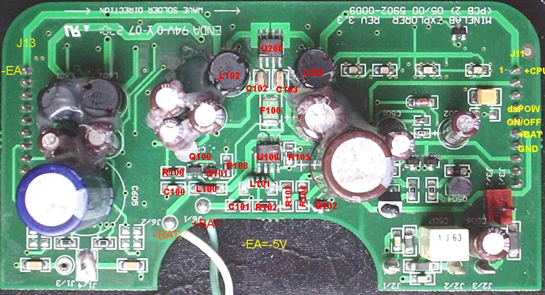

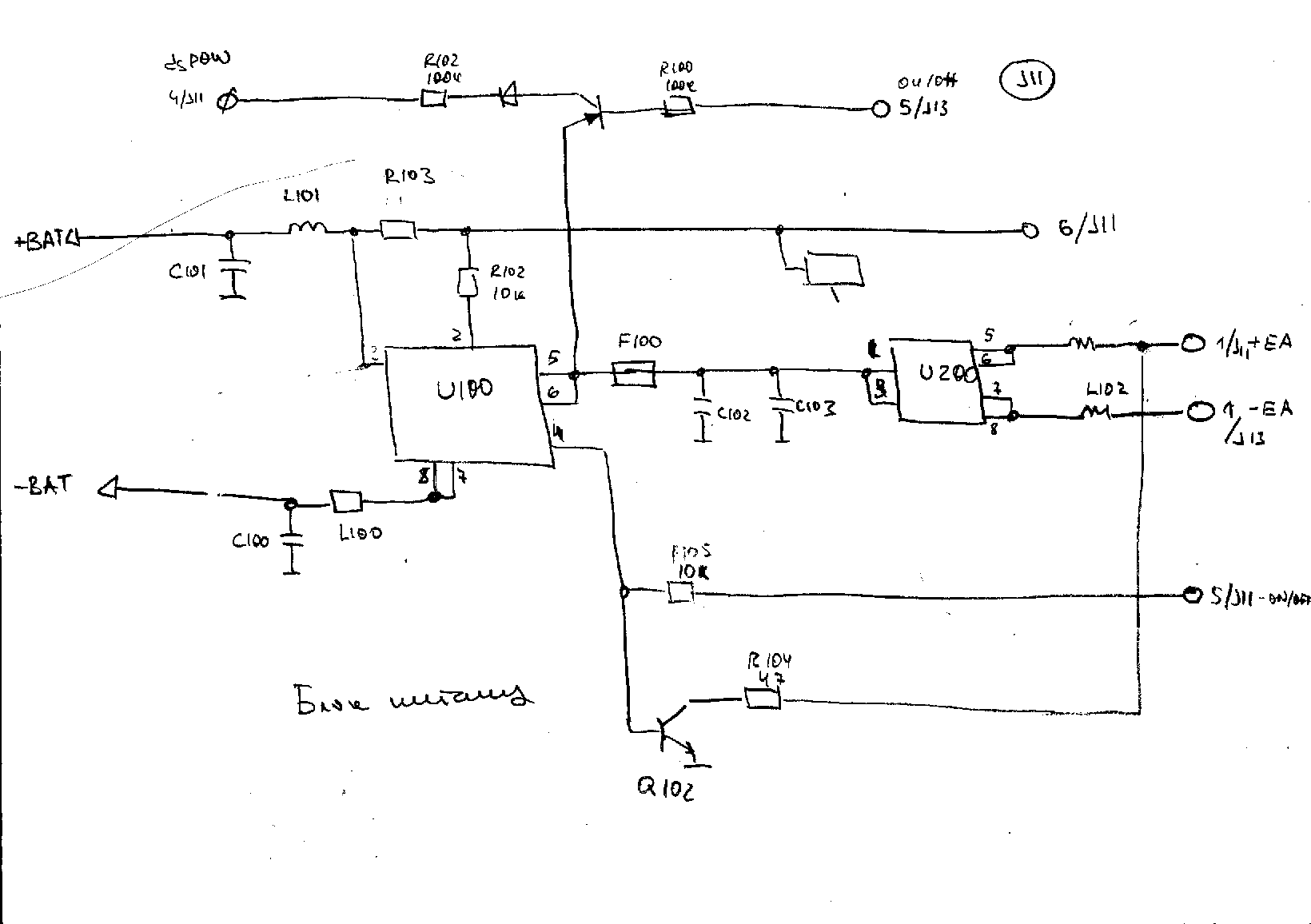

Помогите мне с определением транзистора в эхпе.(отвалился)Q102
Сообщение отредактировано qwert: Nov 14 2008, 02:01
Владимир Ява
post Nov 14 2008, 12:25
Создана #206
Сообщений: 554
Зарегистрирован: 21-April 08
Из: Есть ли ЖИЗНЬ за МКАДом ? - НЕТ !
Пользователь №: 4,372
Металлоискатель: XLT**,GTI2500,EXPII**,F75** , E - TRAC **
Ответил в личку....
