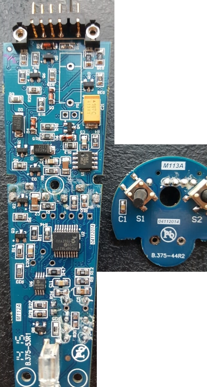

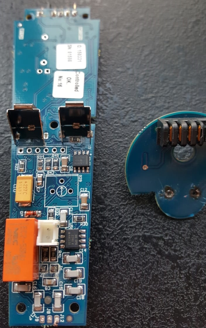

Приветствую всех.
Кто может помочь с ремонтом пинпоинтера - Nokta Pointer. глючит, постоянно при установленной батарейке издает 5 звуковых сигналов (пищит якобы заряд батареи низкий), на метал и нажатие кнопок не реагирует. Заменой на новые батарейки не лечится.

Можете сделать хорошее фото платы?

В процессе разбора пинпоинтера - Nokta Pointer была оторвана "катушка", приклеена на вечно до сих пор не вытащил ее(

микросхема

вырезал часть фото для уменьшения размера
