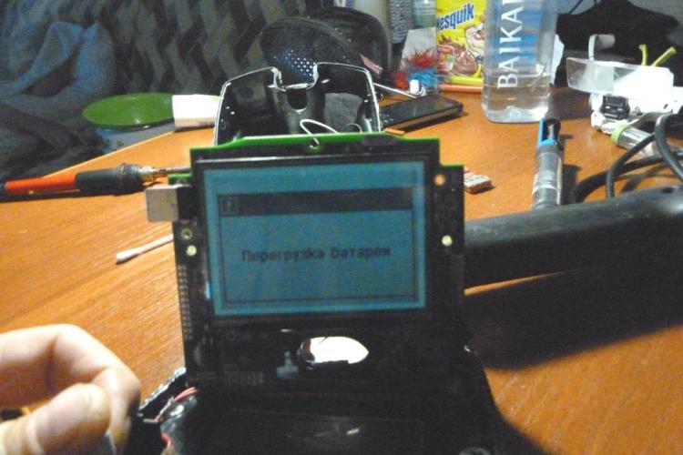

Уважаемые форумчане вопрос по Е-Траку. Прибор включается и сразу сообщение "Перегрузка батареи" и выключается. Электронику ремонтирую, но сообщение непонятное, ток при включении 85мА. Прошу "волшебного пинка" в нужную сторону

QUOTE(StopudoFF @ Sep 19 2020, 18:44)
Скиньте фото как в оригинале выглядит сообщение на экране

ВОТ как выглядит, фото правда не очень получилось

Включаете от акб/батареек или БП? - с катушкой или без?
Какое напряжение питания в момент включения?

QUOTE(WaS @ Sep 19 2020, 19:36)
Напряжение 11.8 не проседает при включении батарейки чуть подсевшие, но и с новыми так же. Без катушки и с катушкой тоже сообщение.
