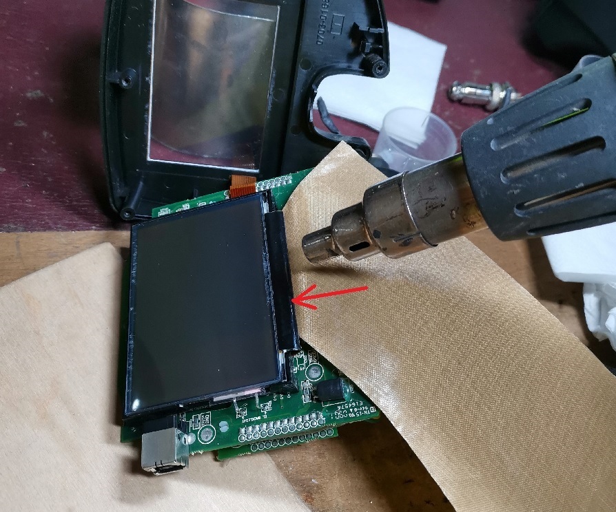

Что делать, если не показывает экран МД
Сегодня решил почистить свой E-Trac 2010г.в. внутри от пыли.
Когда мыл спиртом платы, щеткой слегка задел шлейф экрана (чего не желательно конечно делать).
Собрал, все работает кроме экрана (не показывает вообще ничего).
Не первый раз сталкиваюсь с проблемой неработающего шлейфа, есть проверенный способ - нужно погреть шлейф феном (главное не перестараться).
После несложной процедуры все заработало.
Может кому пригодится инфо )))

Не занимайтесь ерундой.. зачем рабочие платы замывать
Если платы пыльные, купите балон сжатого воздуха и продуйте.
Шлейф дисплея тем-более мочить нельзя - в месте склейки со стеклом, очень мелкий шаг дорожек. Любое токопроводящее загрязнение нарушает работу дисплея.
В вашем случае вы подсушили попавший спирт и это помогло ..а могло и не помочь.
Дисплей для етрака редкий, найти замену целая история.

QUOTE(WaS @ Feb 15 2020, 20:35)
Спасибо за совет, впредь буду осторожней.
Спиртом мою платы по привычке, еще со времен СССР.
В данном случае может причина была в спирте, не спорю.
А так прогревом восстанавливал работоспособность шлейфа на стиралке (спецы на форуме подсказали), потом брелок с обр. связью.
Касаемо МД наверно рискованно, а так если что попроще метод работает biggrin.gif
