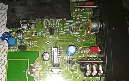

[quote=WaS,Dec 20 2018, 14:08]
Если сами не видите на плате аномалий(окислов, пятен) - не нужны фото.
..уже понятно что у вас там нет электронщиков, з/частей и инструментов.
Если в прошлый раз помогли манипуляции с чисткой контактов в батарейном отсеке, значит надо и дальше развить это направление.. - обратите внимание на чистоту соприкасающихся контактов, можно "на всякий случай" почистить, можно мелкой наждачкой.
В каком состоянии опрессованные контакты? - пружины в батарейном боксе и в батарейных холдерах просто опрессованы, если есть люфт, значит есть плохой контакт и потеря напряжения.
На фото видны эти места..
Всё контакты зачищены и намыты раз 5. Плата чистая, без пятен, вздутых кондеров и других повреждений. На вводных контактах напр.11,7 стабильно. При включении падает напр на 0.1в, думаю незначительно.

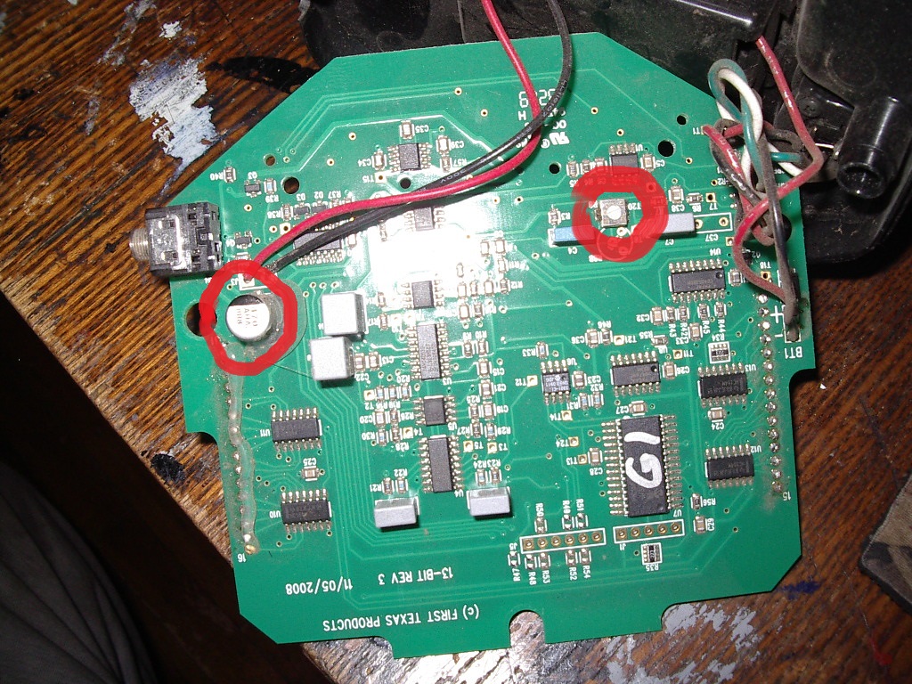

Добрый день. не подскажите на что влияет подстроечник..и что это за деталь.
обведено красным.. баунти голд
