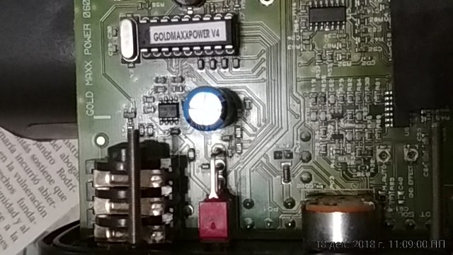

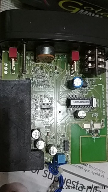

QUOTE(barmalei72 @ Nov 15 2018, 07:23)
Всех приветствую. XP GMP минут 10работает норм, на новых батареях. После сигнал,что бат разряжена. Провода от бат к плате проверял. Плату мыл 2 раза. Что еще можно предпринять?
Блин! Проблема вернулась. Только теперь сразу после включения прибор тут же показывает полную разрядку. Все контакты намыл и начистил 2 раза. На плату приходит 11,7в. Что еще можно проверить?

Нужно чёткое фото платы, особенно около контроллера.

Window
post Dec 18 2018, 20:39
Создана #1451
Сообщений: 41
Зарегистрирован: 17-February 15
Пользователь №: 2,329,810
Репутация: 8 кг
Не понятно из за качества. Был бы на столе у меня , думаю что разобрался с ним.

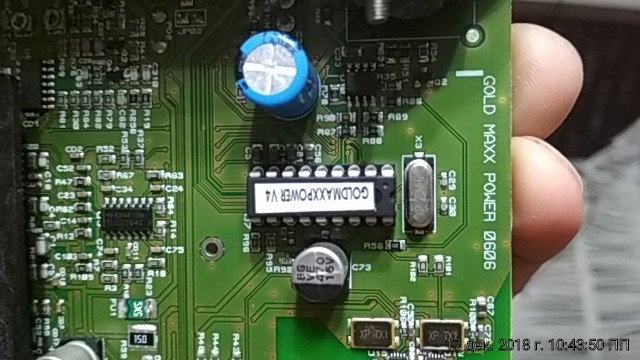

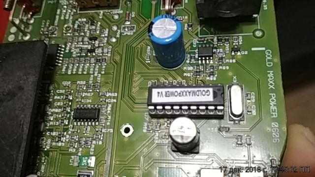

QUOTE(Window @ Dec 18 2018, 20:39)
Даже по этим фото видно, что вокруг МК всё чисто.
Колодка МК с хорошими цанговыми зажимами - по ней очень редко бывают нарекания.

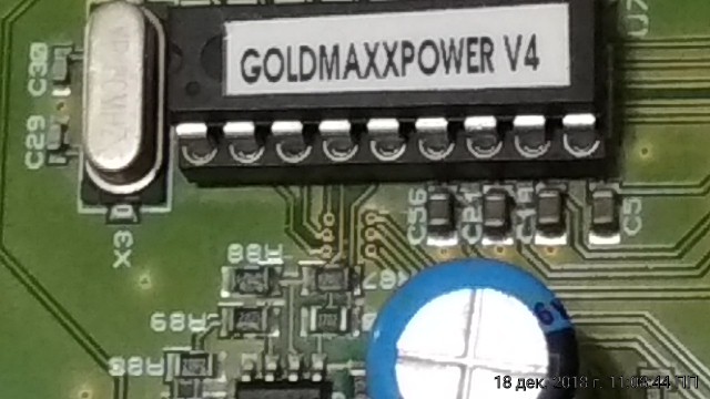

Хотел по фото разобраться к какому пину походит контроль питания.Обычно резисторный делитель прямо с батареи.Слышал частые случаи, что качество переходов дорожек не очень хорошее. Проследить бы этот момент.

QUOTE(Window @ Dec 18 2018, 21:39)
Вроде получше

QUOTE(максмапа @ Dec 19 2018, 08:27)
Доброго Вам Времени.
Судя по фото, R91 не внушает доверия.
Наверно R31?
Он имеет отношение к передатчику - с уровнем заряда никак не связан.

Может ещё какие фото надо?

QUOTE(barmalei72 @ Dec 20 2018, 05:37)
Если сами не видите на плате аномалий(окислов, пятен) - не нужны фото.
..уже понятно что у вас там нет электронщиков, з/частей и инструментов.
Если в прошлый раз помогли манипуляции с чисткой контактов в батарейном отсеке, значит надо и дальше развить это направление.. - обратите внимание на чистоту соприкасающихся контактов, можно "на всякий случай" почистить, можно мелкой наждачкой.
В каком состоянии опрессованные контакты? - пружины в батарейном боксе и в батарейных холдерах просто опрессованы, если есть люфт, значит есть плохой контакт и потеря напряжения.
На фото видны эти места..
