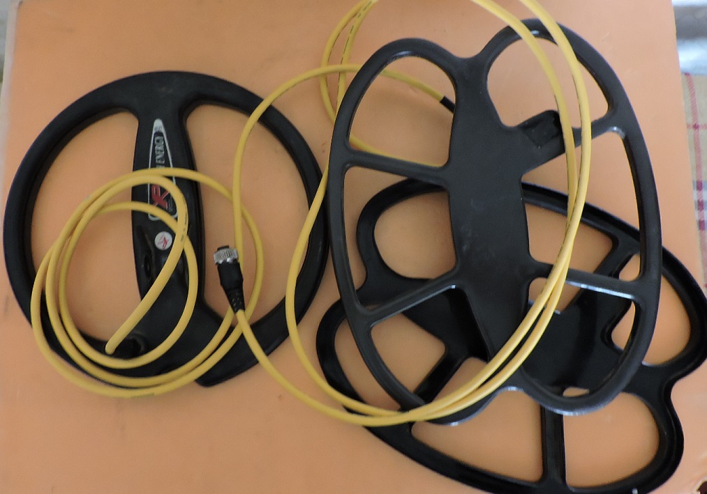

Гермоввод уже сломали, это плохо. Уже ремонт дороже. Надо разбирать катушку. Вкручивать новый гермоввод. Обязательно надо заменить этот кабель на другой. Вот на такой на желтый, как на фото.

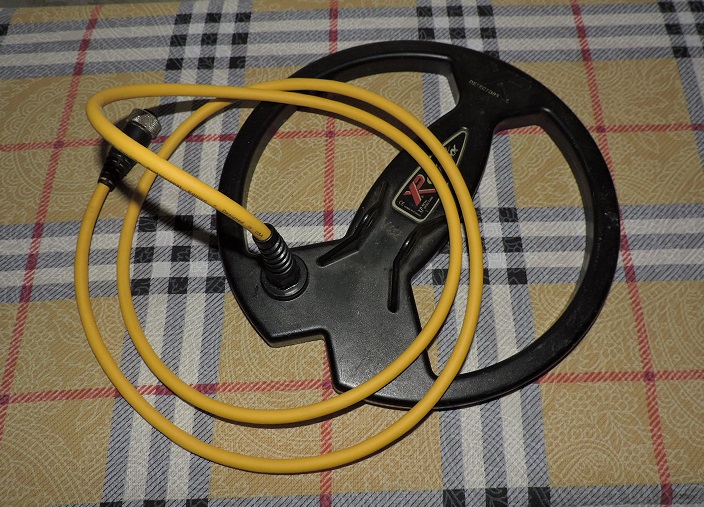

С таким кабелем катушка получает новую жизнь. Вот еще две катушки, у которых не резали гермоввод, и это уже хорошо. Катушки стали лучше , чем были.
Если у вас кабель катушки фирмы XP GMP или GMAXX, то сразу, после приобретения его хорошо прогрейте термофеном, намотайте прогретый на штангу. И в дальнейшем эту форму кабеля соблюдайте. В холоде гнуть, сгибать, разгибать его не рекомендую.

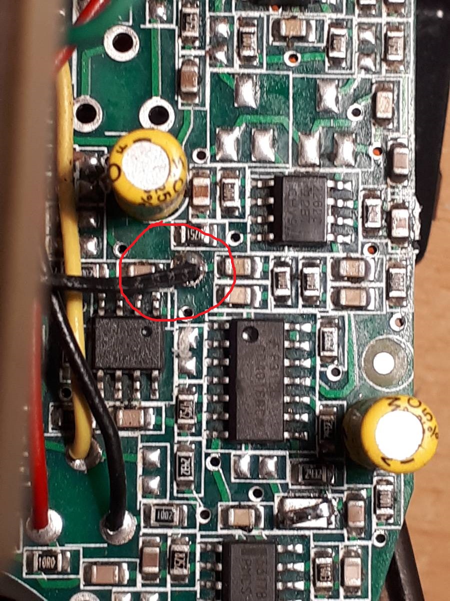

Пишу с надеждой на помощь по прибу Tesoro Silver uMax.
Не могу разобраться - куда должен подсоединяться провод указанный на фото?
Аппарат до меня перепаханный вдоль и поперек.
Вроде привёл его в рабочее состояние.
Но не даёт покоя этот нюанс...

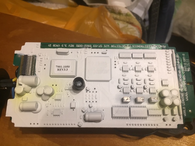

Господа! Прошу спецов подсказать, что могут регулировать 3 потециометра, расположенные на плате Pi металлоискателя Минелаб F3. Присоединенное изображение
Попробовал, поставил на прибор катушку от GPX - моно 11" даже чуть прибавила, по сравнению со штатной. Поставил на F3 катушку 18" моно от GPX и сравнил в грунте F3 с GPX5000. Разница 15-20см по глубине в пользу GPX. Но, если GPX5000 захлебывается от помех и сложно отстроить (рядом населенный пункт), то F3 отстраивается быстро и конкретно и никаких помех, но разница в 15-20см на разные виды целей -это много. Вот и хочется как то глубины добавить. Других регулировок на платах нет. В общем, есть осциллограф и др. приборы. Но от фонаря не хочу эти три потенциометра крутить. Посоветуйте, что можно придумать. Зима, все равно заняться нечем. С уважением к сообществу.

Такого прибора в руках не держал. Покупал как то на EBay, по цене 15000 рублей. Уже думал что купил. Но опыта в торгах мало, в какие-то там последние, незаметные глазом секунды, кто-то купил за 15100. По цене видно, за сколько продают F3 и сколько стоит GPX. Потому и разница в сантиметрах не должна удивлять. Да и приборы сделаны для разных задач. Очень маленьких мин не бывает. И никто их на глубину в полметра не зарывает. А купить хотел для коллекции, внешний вид понравился.
Покрутить можно, только четко записать как расположены крутилки, и на сколько оборотов их
повернули. Крутить, махать монетой, ферритом. Смотреть выходной сигнал.

Спасибо! А выходной сигнал смотреть на наушниках? , но тогда надо очень точно соблюдать расстояние до цели, чтобы уловить какие то изменения. А если прямо к катушке подключить осцилограф и не махать целью, а покрутить потенциометры, должно ли что то меняться? например амплитуда импульсов на катушке и др. Будет ли это изменение влиять на глубину. Вообще , какие параметры обычно регулируют в таких приборах.
Чтоб понимать где и что смотреть, надо смотреть в каких участках схемы стоят подстроечники и что они регулируют - в слепую только собьёте настройки.

В Австралии очень много краски,даже названия микросхем затерли и закрасили,а потенциометры как то симметрично все расположены Присоединенное изображение
Есть все же мысли, какие то?

Думаю, что там один должен оказывать на отстройку от грунта. Еще один на чувствительность к определенным группам металлов (типа дискриминации). Третий на ограничение чувствительности. Влияние ихнее оказывается не как в приборах обычных IB, а как в импульсных приборах тип Дельты Пульсе на ширину и задержку излучаемых импульсов. Но результатом будет реакция на феррит и разные монеты, от железа до меди.
