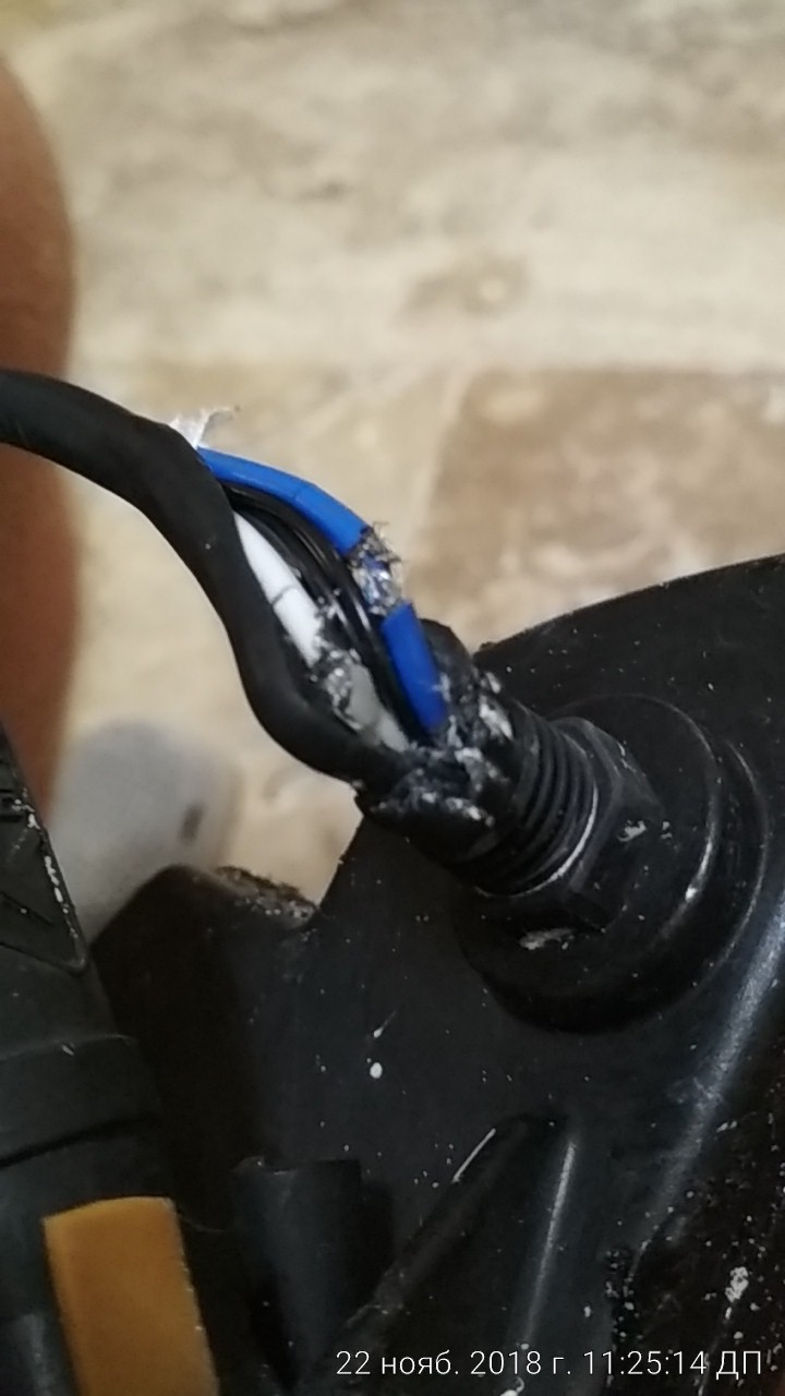

Блин, беда за бедой) Теперь катуха на цвет заливается(. Очаг на входе в катушку. Какие мои действия? Вскрывать провод, паяльник искать, катуху придется резать? Подскажите пжлста.
Сообщение отредактировано barmalei72: Nov 22 2018, 03:06

QUOTE(barmalei72 @ Nov 22 2018, 02:53)
Это хуже..
У ХР-катушек кабель надламывается у ввода в катушку и рядом с разъёмом.
Вскрывайте сначала со стороны катушки - проблемный участок может быть 10-15см. Вырезайте и запаивайте.
Место ремонта заизолировать и зафиксировать.
..но это времянка, потом нужен нормальный ремонт.

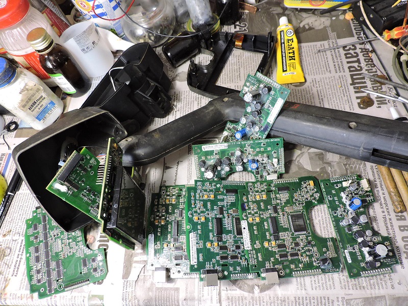

Fuma
post Nov 22 2018, 08:01
Создана #1397
Сообщений: 2,243
Пользователь №: 11,796
Репутация: 1427 кг
Стартовая плата, это плата питания. Ее отремонтировать может и возможно. А вот большую плату, которую человек не продает, может и не получится отремонтировать. Прибор с плохим контроллером у меня и пока он стал английским. К другим платам ищу дисплеи, чтобы узнать на каком они языке. не хочется дисплей перетыкивать. Если кто хочет продать дисплей от Е-трака, предлагайте.
barmalei72
post Nov 22 2018, 18:27
Создана #1398
Сообщений: 99
Зарегистрирован: 9-February 08
Из: Ленинград
Пользователь №: 3,594
Репутация: 48 кг
Это как-то заизолировать можно?
WaS
post Nov 22 2018, 18:35
Создана #1399
Сообщений: 4,020
Зарегистрирован: 2-April 08
Из: Подольск
Пользователь №: 4,159
Признаный автор
Металлоискатель: V3i/MXT
Репутация: 1364 кг
Изолировать без ремонта нет смысла - надо вырезать надломленный участок кабеля, зачищать и спаивать провода, а потом изолировать.
barmalei72
post Nov 22 2018, 19:24
Создана #1400
Сообщений: 99
Из: Ленинград
Репутация: 48 кг
Ок, понял
