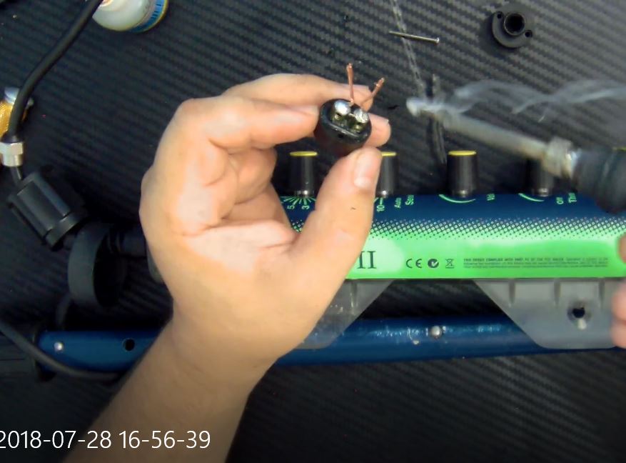

Доброго дня, коллеги.
Нужен совет. Может кто знает распайку в неловских катушках.
Использую катушку Нел Торнадо для Гаррет 2500. Пошли глюки и зависания, сразу было подозрение на штекер, так как реагировал на изгиб провода возле него итд. Но внутрь не лазил так как путем тряски и постукивания добивался более менее устойчивой работы и не переживал. Но наконец прибор окончательно начал "орать" и пришлось залезть под штекер.
Собственно вот что там было:
Провод 4 -х жильный, обоваными оказались 1 жила и скрученный экран от провода.
В приципе все просто и понтятно, с причиной глюкой, но я не могу понять почему у меня 2 провода и 3 уса штекера?
И что характерно на всех усах следы пайки?
Катушку брал с рук и возможно это предыдущий(ие) владелец лазил что-то паял.
Путем тыка определили что более менее нормально катушка работает если завести провод обозначенный красным на левый ус или на средний.
При этом провод обозначенный синим - экран кабеля скрученный тоже ранее припаяный. Его роль методом тыка понять не получилось и как с ним поступить я так и не решил. Вроде и без него катушка срабатывает на цветные сигналы.
Собственно вот и вопрос, коллеги куда что припаять?
Сообщение отредактировано liperator: Oct 28 2018, 14:42
