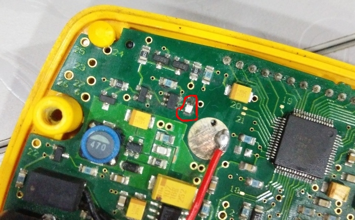

Всем доброго дня! Кто знает что-за деталь в АСЕ 350? Огромное спасибо за ответ. Присоединенное изображение

QUOTE(томилок @ Feb 22 2018, 09:53)
По виду конденсатор.
Что с ним не так?
томилок
post Feb 22 2018, 10:08
Создана #1307
Сообщений: 36
Зарегистрирован: 11-January 15
Пользователь №: 2,327,161
Был перепаен в ремонте. Терзают сомнения тот ли впаяли какой нужен. Чувствительность уменьшилась.
WaS
post Feb 22 2018, 13:25
Создана #1308
Сообщений: 4,020
Зарегистрирован: 2-April 08
Из: Подольск
Пользователь №: 4,159
Признаный автор
Металлоискатель: V3i/MXT
Репутация: 1364 кг
QUOTE(томилок @ Feb 22 2018, 10:08)
Этот конденсатор не влияет на чувствительность.
Чем был вызван ремонт? - попадание воды?
Прежде надо проверять цепи питания.
..а этот конденсатор висит на стабилизаторе питания микроконтроллера.
