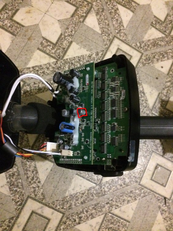

Приветствую всех!Подскажите где можно взять танталовый конденсатор на етрак 220*10в.Не хочется ставить обычный.

QUOTE(polishew @ Jan 28 2018, 12:41)
Покажите на фото какой конденсатор на плате хотите заменить.
Импортный танталовый 220х10 найти не проблема.
polishew
post Jan 28 2018, 14:34
Создана #1284
Сообщений: 172
Зарегистрирован: 23-August 12
Из: Димитровград
Пользователь №: 46,394
Репутация: 15 кг
в димитровграде проблема.наш магазин радиокомпонентов не привозит танталовые..конденсатор стоит на плате питания (в алюминиевом корпусе).

QUOTE(polishew @ Jan 28 2018, 14:34)
А что с родным случилось? - сбит-утерян?
polishew
post Jan 28 2018, 15:22
Создана #1286
Сообщений: 172
Из: Димитровград
Репутация: 15 кг
задели и ножка вылезла из корпуса

На фото, как я вижу не вооруженным глазом, конденсатор злектролитический СМД. Не танталовый.

QUOTE(Fuma @ Jan 28 2018, 17:14)
Да, электролит - но под поверхностный монтаж.
