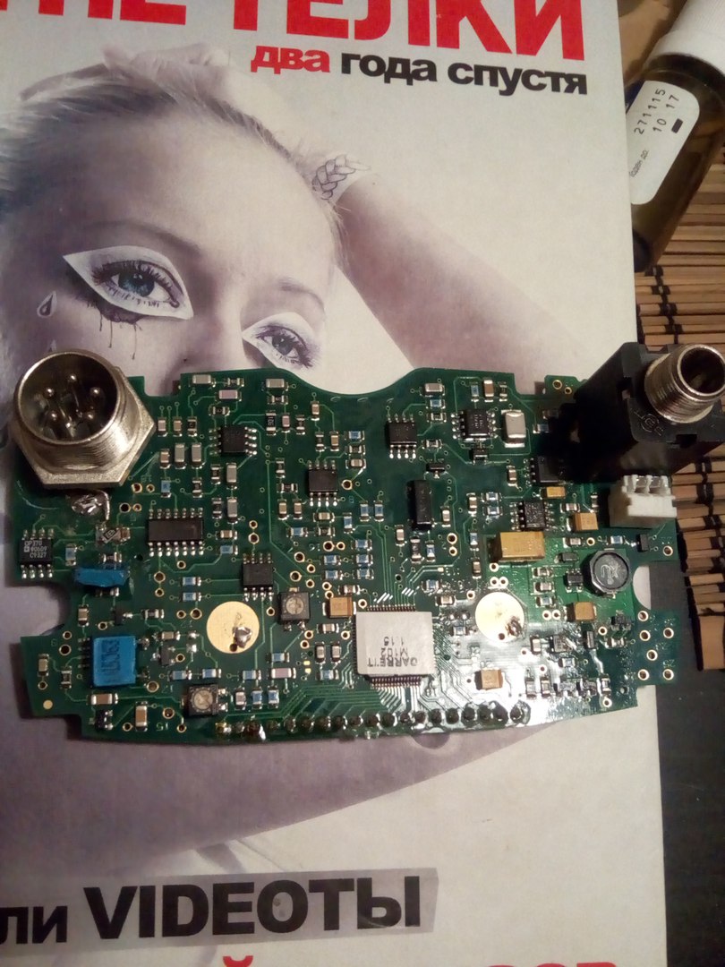

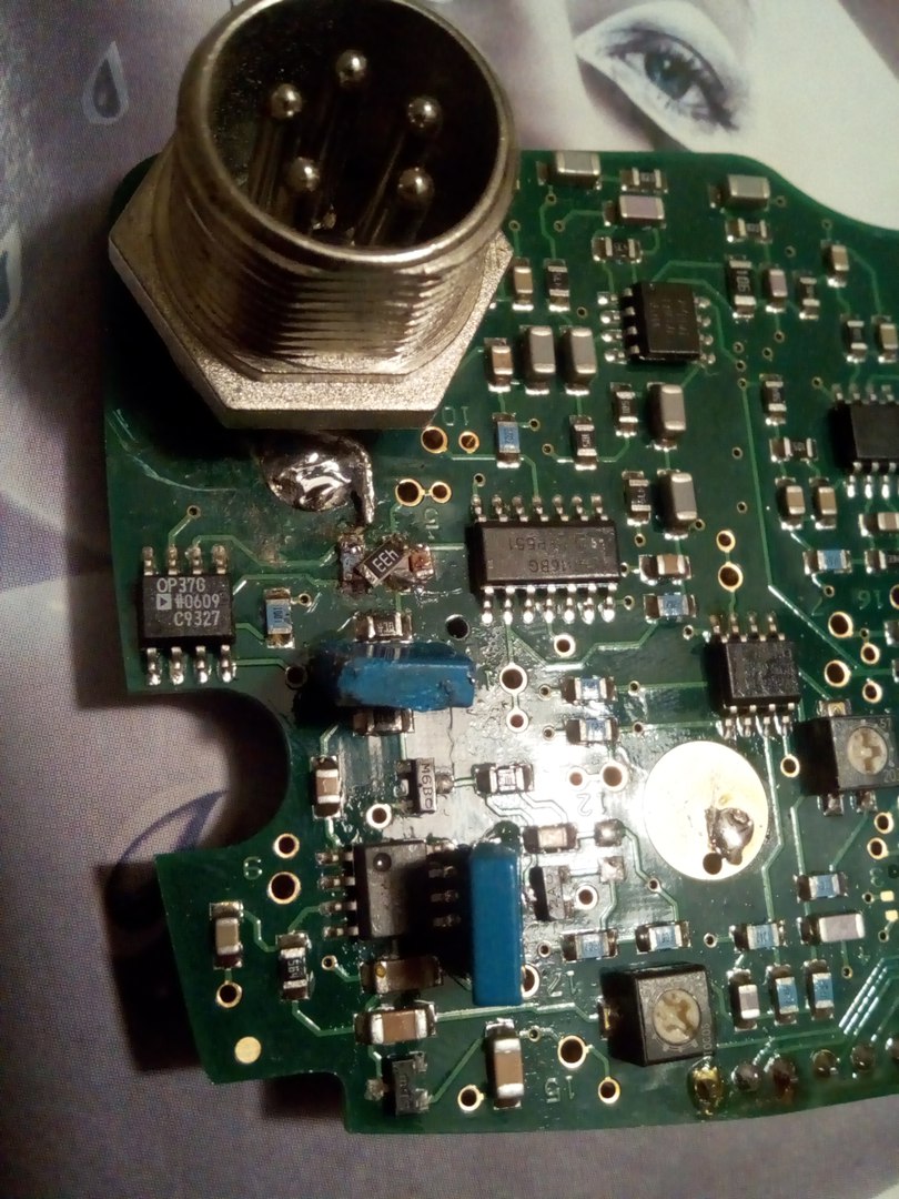

Добрый день.
Купил в прошлом сезоне аську 250 с моно катушкой. Брала совсем не глубоко, я решил, что это от того, что катушка моно и соответственно глубина небольшая. На выходных купил ДД и увидел туже глубину, подключили обе катушки к другому прибору, все норм, глубина по воздуху 25-30 см обе катушки.
Вечером вчера посмотрел на схему и оказалось, там ковырялась криворучка, и намутили дикий ужас. Пока в планах, убрать лишние элементы.
С какими проблемами могу столкнуться, куда смотреть, чего опасаться?

Убрал лишние элементы и все начало работать относительно сносно. конечно весной полевые результаты, но даже в квартире результат заметен.
Постараюсь отписаться после полевых, возможно мой опыт кому то поможет :-)
