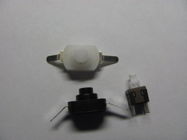

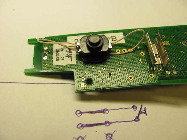

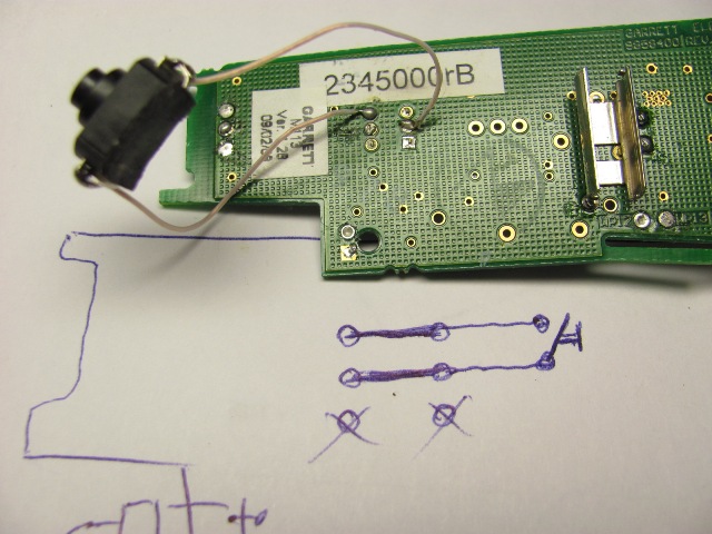

Замена кнопки Garrett Pro Pointer (ранее уже предлагал). Покупаем на радиорынке кнопку от фонарика (фото) , удаляем методом выкусывания бокорезами остатки сломанной(неисправной) старой кнопки , подпаиваем на удлинённых проводках новую и крепим кнопку на плату с помощью двухстороннего автоскотча .На рисунке указано куда подпаять .
Надёжность новой кнопки несравненно выше старой , так-же не разрушается при вытаскивании платы , в некоторых случаях камрады переделывали (меняли кнопку) не вытаскивая плату. Переделка показала хорошие результаты в течении нескольких лет эксплуатации п/п . Всем УДАЧИ !
