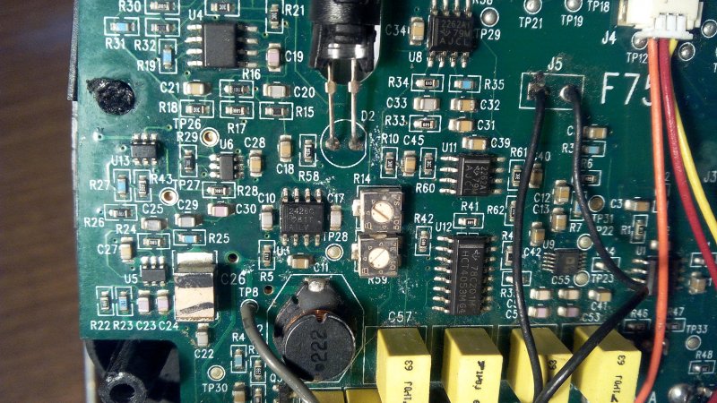

Уважаемые! Бяда! Фишер 75 вдруг ни с того ни с сего запел песню пи пи пи и поёт что с катухой,что без! ВДИ прыгает от 30 до 99.Разобрал,видимых отрывков и прочего нет.Что могло прям так не вовремя произойти?
Разобрали блок? ..пищать после дождя начал?
сделайте чёткие фото платы

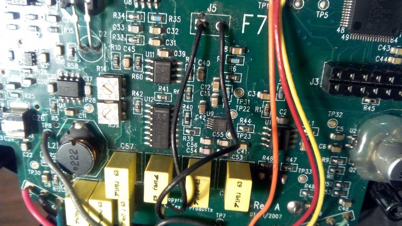

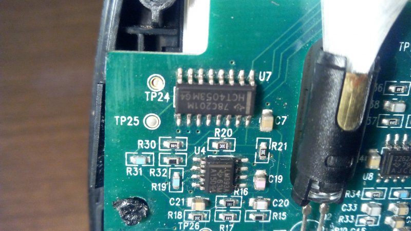

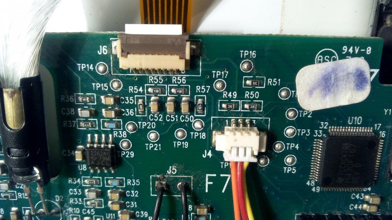

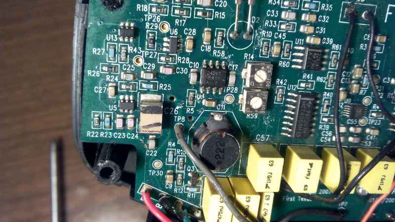

Фото платы.

Спасибо за фото!
..по плате ничего криминального не видно
катушку проверяли подменой?
