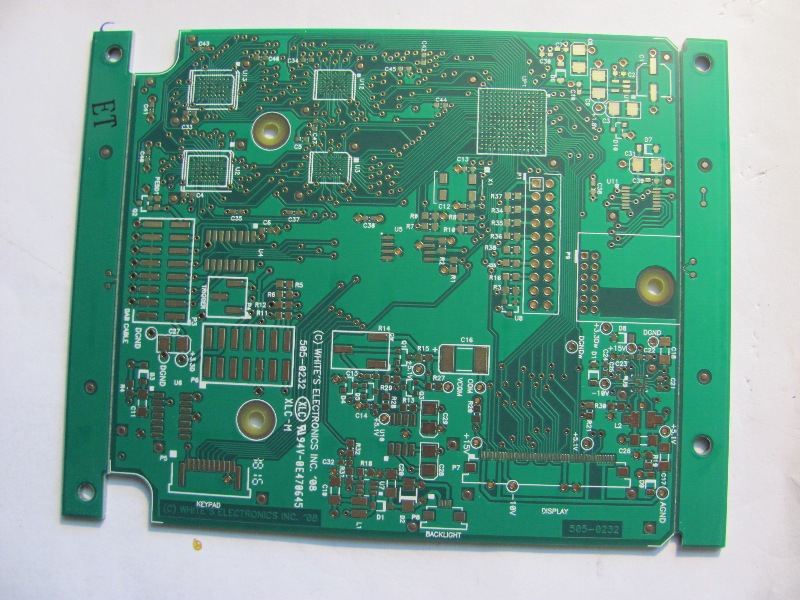

Камрады ! Все проблемы с клавами (Т705) решаются : либо ЛЕЧИТЬ старую методом расслоения и чистки ржавчины , замены мембранки и т.д ТОЛЬКО ОПЫТНЫМИ РУЧЁНКАМИ , либо тупо менять на НОВУЮ - дело не дешёвое ( от 6 т.р до 8т.р ) .Редко - попадает влага с грязью в разьём шлейфа клавы( на плате ) - мойка спиртом,чистка и т.д..
Всем хороших находок ! ... и иметь ВТОРОЙ МД чтоБ 100% страховать удачный коп!
ЗЫ. Если ВЫ не далеко от меня - есть и бу клавы и мембранки и т.д. - всегда помогу . До конца августа - в Калининградской обл. - увы , ссори.
ЗЫ.ЗЫ. На фото:изощрённые санкции америкосов против НАС в действии biggrin.gif, прислали и типа - " до кондиции доведёте сами , напаяете свои рашаэлементы и програмку заодно сочините для микрух ..." cheesy.gif
Кто в теме - догадались ?: от какого МД платка и что за модуль ?
(((- а смысл в таком полуфабрикате? )))
Диллеры вайтса заказали целиком модуль - янки прислали чистую плату , выше шутка про изощрённые санкции smile.gif

QUOTE(Vladimir ЯВА @ Aug 1 2016, 19:56)
..Кто в теме - догадались ?:  от какого  МД  платка  и  что за модуль ?
..конечно знакомо - а смысл в таком полуфабрикате?
