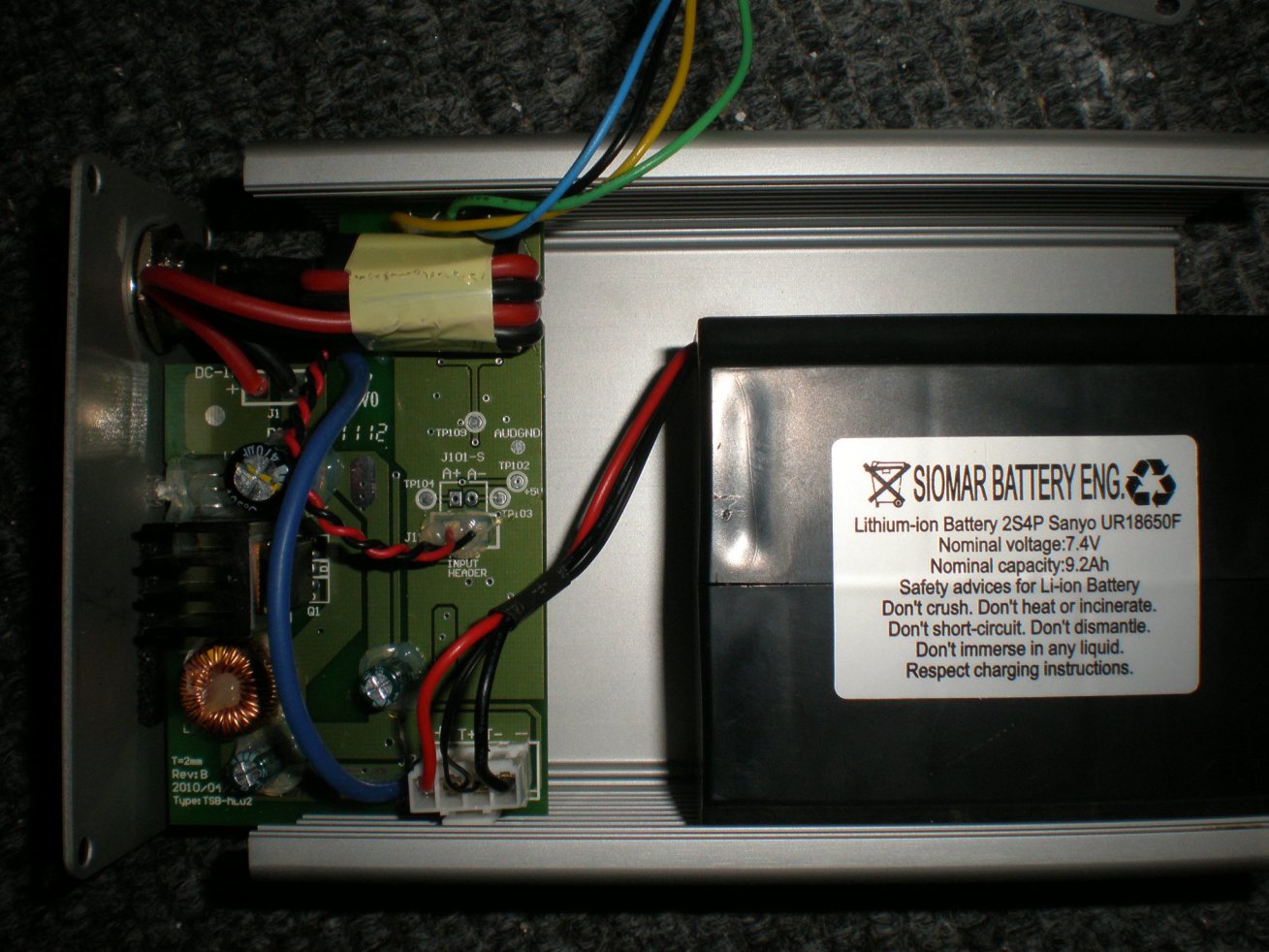

Всем доброго времени суток,а особенно Владимиру огромное спасибо за ремонт Блока питания к GPX-су 5000.Бандероль получил,проверил,всё работает на отлично.
Владимир,по допол.питанию мне не совсем всё понятно было из нашего телефонного разговора,с аккумуляторами это понятно,а вот куда подключаться не понял.
Высылаю фото,отметьте пож.именно куда можно присоединиться.
Есть мысль, если подключиться к проводам со штекера зарядки,т.е. параллельно будет подпитываться основная батарея,такой вариант не подойдёт?
