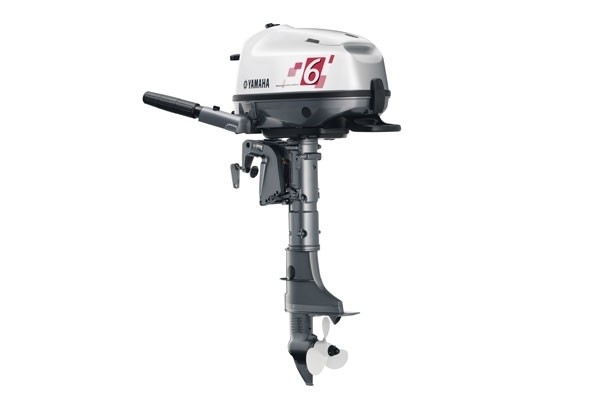

QUOTE(саня мухин @ Jul 2 2014, 00:30)
согласен полностью .пользуюсь ямахой  и мне нравится нет гемороя.а вот забудешь на 4х такт ном и положишь не правильно вот и отдых на свалку
Если такой.......то можно положить на любой бок

у меня - Ямаха 6 четырехтактная, непроливайка ( как на фото в предыдущем посте)... брал 2012... за 48т.р... наработка порядка 400 часов... проблем никаких.... (замена масел согласно сервисной книжке... + запасную свечу на всякий пожарный с собой вожу)... мотор вожу в багажнике лежа на любом боку по 200-300 км иногда .... лодка смарт 310- нас двоих с напарником ( 160-170кг) + бак бензина ( 12л) + приборы, лопаты, удочки да перекусить - на глиссер с трудом, но вытаскивает постоянно.... ну а там - ручку уже можно на 75-80% газа скинуть - идет на глиссере... где-то так. мотором доволен
плюс мотора - не надо заморачиваться с маслом... расход меньше двухтактного
минус - больший вес

Ну вес то не такой уж и большой......26-27кг в зависимости от S или L нога.

Короткая нога... я имел ввиду разницу в весе по сравнению с двухтактным мотором той же мощности...

Вес играет значение если мотор 15-20 л.с., вот тогда между двух и четырехтактными, как говориться,почувствуйте разницу(36 или 50 кг.) biggrin.gif .
А 5-6 сил, итак называют мотор пенсионера, 24-25кг,в таком разрезе, такого минуса как вес у четырехтактника не остается 17.gif ИМХО
