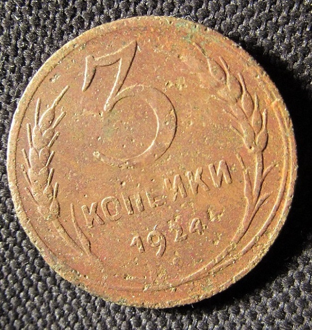

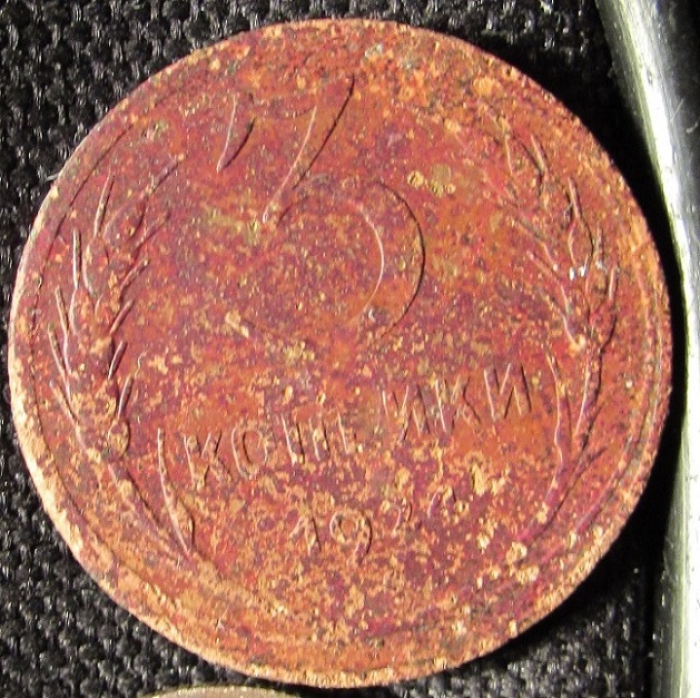

Давно была мысль опробовать это на медных монетах. И вот в преддверии Нового года, пользуясь благостным настроением супруги, выпросил у неё чуть, чуть разведенной краски для волос (цвет русый) Намазал им вот этот в крапинку, какалик, завернул в целлофан и забыл примерно на 12 часов. Потом вынул, нежно обтер тряпочкой, просушил на батарее 3 часа, а уж потом тщательно промыл теплой, проточной водой.
Только пока не понял, родная пестрая патина обесцветилась в результате химической реакции став в итоге такой, или действительно окрасилась.
Если не обращать внимание на ужасное поле - множество каверн, а просто сравнить патину до и после, монета стала посимпатичнее.

Как то сомнительно ! biggrin.gif возмите лучше ил , или любую другую осадочную "породу" .... в которой содержится сероводород , азот , аммиак , и тому подобное ! которые естественным путем окисляют металлы , до состояния патины !
Выдерживать по "вкусу" в принципе за неделю на серебре появляется шикарная патина ! smile.gif

В состав красок для волос входят разные активные компоненты: аммиак, муравьиная/щавелевая кислота, гидропирит... и проч. (поищите состав на упаковке)...
Вот какой-то из этих химикатов дает подобную реакцию...
