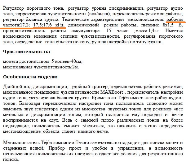

QUOTE(Герасимыч @ Dec 31 2017, 21:48)
примеры, тот же Тесоро Тежон
Его пример как раз и поможет понять, насколько на самом деле можно менять рабочие частоты на катушке, рассчитанной производителем на единственно выбранную (и полноценно возможную) частоту, когда физические расчёты велись с учётом материала и качества провода, количества витков этого провода и его диаметра.
На фотографии подчёркнуты возможные рабочие частоты, которые можно позволить, технически полноценно используя одну и ту же катушку (все прочие способы от лукавого)

QUOTE(wouwou @ Dec 31 2017, 22:07)
Его пример как раз и поможет понять, насколько на самом деле можно менять частоту на катушке, рассчитанной производителем на единственно выбранную (и полноценно возможную) частоту, когда расчёты велись с учётом материала и качества провода, количества витков этого провода и его диаметра
На фотографии подчёркнута возможная рабочая частота, которую можно позволить, технически полноценно используя одну и ту же катушку (все прочие способы от лукавого)
Да что ж такое. Лишь бы что запостить.
Это 3 частоты Тежона для отстройки от помех (и других МД). Я сравнивал Тежон и Вакуэро. Катушки одинаковые полностью. Частоты разные.

QUOTE(Герасимыч @ Dec 31 2017, 22:14)
Это и есть тот самый корридор, в пределах которого почти без ущерба для работы смело можно менять частоту генератора блока относительно той, на которую физически рассчитана сама катушка (а идеале частота генератора = частоте контура). Как видим, это какие-то незаметные "копейки" герц, а не хз во сколько раз, что преподносят нам как соблазнительное лакомство маркетологи у современных моделей мд.

QUOTE(wouwou @ Dec 31 2017, 22:22)
Еще раз внимательно читаем что именно я написал:

QUOTE(wouwou @ Dec 31 2017, 23:22)
Ну, дык ведь изменяют и один из параметров контура, емкость, соответственно изменяется и собственная( резонансная) частота этого контура.
Насколько он добротен при этом, и что определяет "острый резонанс", это уже другой вопрос.
"Остро резонансные" обычно стараются избегать, только один производитель на таких работает...но это производитель не маски делает.
