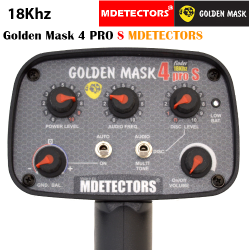

Недавно на рынке засветились свеженькие "Golden Mask 4 Pro S" и "Golden Mask 4 Pro SM" (с катушками SEF 30x25см и SEF 20х15см), лицевая панель которых теперь серого цвета и внизу есть надпись "M Detectors®". Сравнивая аналогичные модели с единственной частотой работы 18кГц с чёрной и серой мордой (фотки ниже), приметил что серенькие дешевле, но какие реально изменения в дискриминации и глубине произошли, или же это лишь смена оформления, а цену "перекрашенных старичков" просто снизили на 56 евро, вдобавок заменив им классическую штангу на карбоновую? o4k.gif
