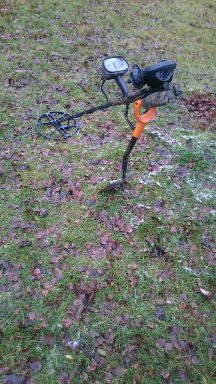

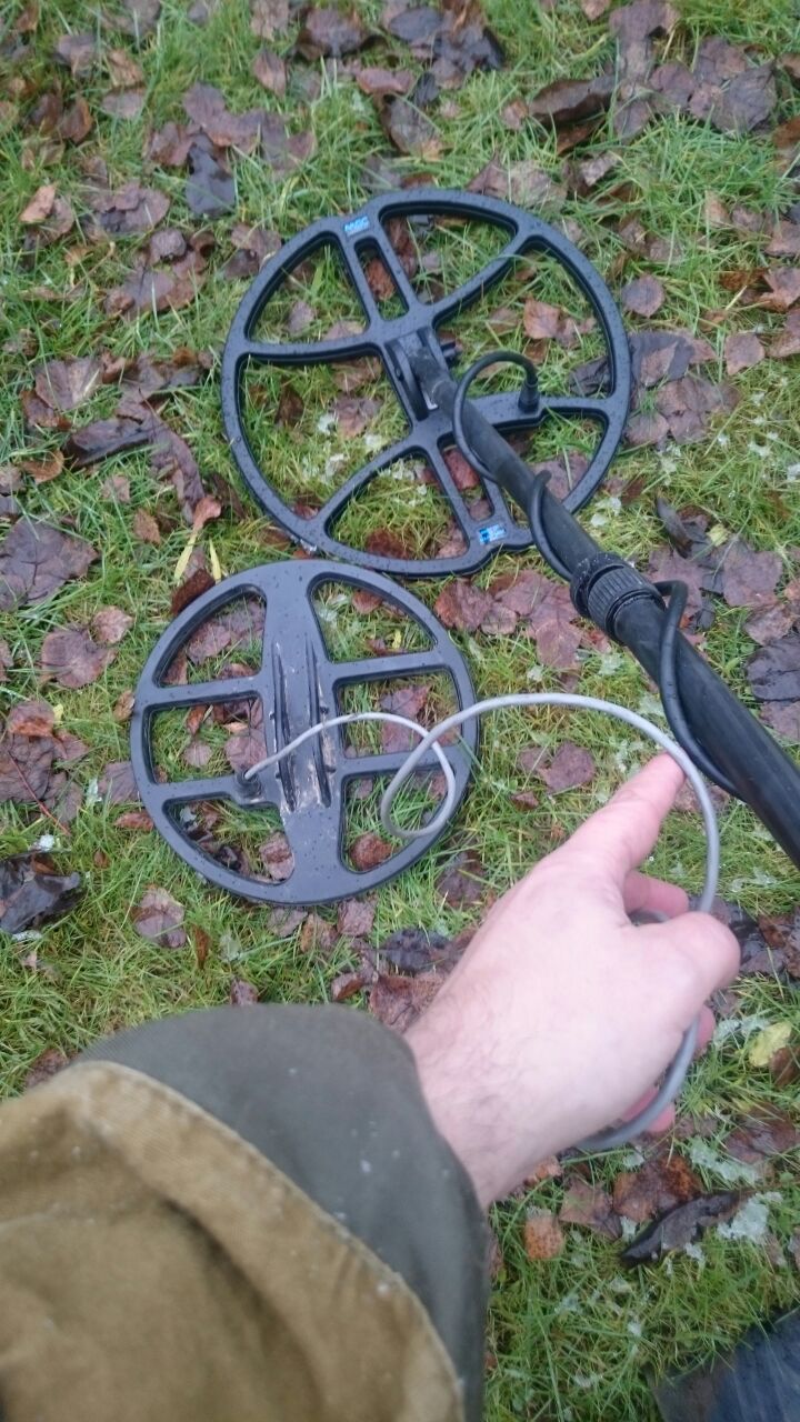

Общий привет всем Масководам. Довелось мне сегодня подержать в руках и потестить в полях новую катушку от Magic Lab. К сожалению погода не способствовала тестам, да и не тест это в полном смысле, скорее ходовые испытания.
Именно тест постараюсь сделать и выложить на следующей неделе, если погода позволит.
Итак, сделана классно, толстые "уши", защита, катушка не тяжёлая. Размер ушей точен, штанга вставляется с усилием, но не чрезмерным, и зажимается болтом, причём даже штатным (родным от прибора).Кабель выше всяких похвал, толстый, мягкий, не дубеет. Скажу честно, захотелось поменять кабель на всех своих катушках. cheesy.gif
Отстройка грунта проблемы не вызвала, на чистом месте отстроил грунт в районе 12 часов. Сенс около 9, "треш" в ушах слышен, но не мешает (уши проводные, правильные). Постукивание по катушке и задевы грунта конечно вызывают небольшие фантомы, но с сигналом не спутать. Далее, разделение и выделение, всё нормально. На одной проводке (махе) мелкая чернина и цветная цель, цель находится и выделяется без проблем. Единственная проблема это нахождение центра глубокой цели, впрочем, на 12 катушке тоже самое, порой приходится копнуть ямку пошире.
После этого поставил 10,5 с которой и хожу сейчас постоянно. Немного удивило то, что грунт на ней отстроился в районе 11 часов. Сенс держал примерно тот же, не выше. По фантомам навскидку тоже самое, не больше.
Что по глубине я не знаю, не сравнивал, но первые впечатления мне понравились. По весу дискомфорта не вызывало никакого, вес примерно как на 12.
Очень надеюсь более полноценно потестить ещё в этом году, именно в сравнении с 12. Дело в том, что имея 10,5 я 12 не использую, разница размера невелика, да и по глубине близки. А вот 13, если ещё и глубина будет хорошая, я пожалуй буду использовать для просторов.
Резюме пока такое: красивое, крепкое и стабильное изделие.
По глубине подождать нужно, как сделаю обязательно отпишусь.
Да, прибор Маска 4вд, и ходил только на высокой частоте, как со штатной 10,5 так и с 13.

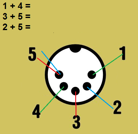

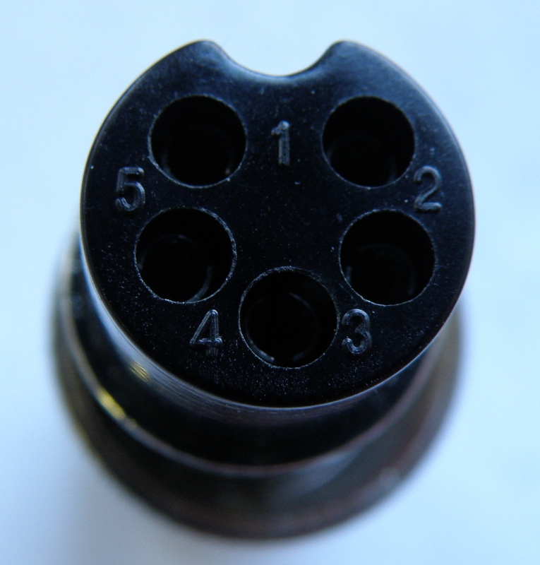

Всем привет!
Всё некогда было отписАться по возникшей у меня проблеме(стр.466-467) Всё благополучно разрешилось. Прикупил штекерный разъём, перепаял и всё сейчас работает нормально.
На всякий случай, напишу марку этого разъёма: "Разъем XLR 5-pin" Пайка проводов по этой схеме. Если повтаряюсь, то сорри smile.gif
1-белый
2-жёлтый
3-экран(белый+коричневый)
4-зелёный
5-коричневый
