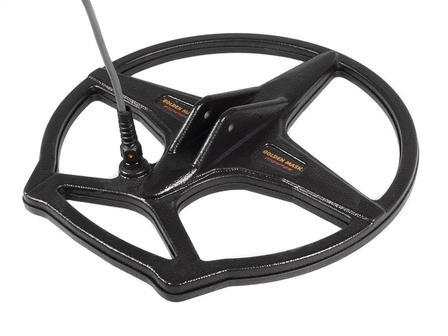

Катушка 12 ДД Файтер (та, которая "для работы на сложных минерализированных грунтах") по схеме электрической принципиальной ничем не отличается от катушки 12 ДД Спайдер.
Внимание, вопрос:
Чем же таким Файтер отличается от Спайдера, что по утверждению создателей, делает его работу на сильных минерализированных грунтах лучше?
первому угадавшему - плюс в карму от меня, ну и респект и уважуха от сообщества.

QUOTE(Marshalin @ Oct 31 2017, 12:49)
Подкину-ка я на вентилятор для оживления темы
Уважаемые знатоки.
Внимание, вопрос:
На мой взгляд тут может присутствовать два момента.
1. Расположение(геометрия) обмотки датчика.
2. Иной материал, применяемый в изготовлении датчика.

QUOTE(Петрович @ Oct 31 2017, 12:55)
Ну вот, пришел Петрович и убил интригуsmile.gif))
"- Папа, как пишется цифра 8? - Это элементарно, сынок: знак бесконечности, повернутый на пи пополам".
обмотки на 90 градусов повернуты.

QUOTE(Marshalin @ Oct 31 2017, 12:59)
Спасибо, Олег!

QUOTE(Петрович @ Oct 31 2017, 13:03)
Спасибо, Олег!
Ну собственно, теперь, зная этот нюанс, стоит рекомендовать более медленный шаг с этой катушкой, чтобы не пропускать цели.

QUOTE(Marshalin @ Oct 31 2017, 13:04)
Естественно. Хотя с ней особо и не побегаешь, исходя из размера и веса. smile.gif
Особенно она хороша в местах, где частые перепады минерализации грунтов. Она ведёт себя спокойнее и хорошо отрабатывает как по крупным целям, так и по мелким.

Ещё добавлю. В этой катушке очень прочный материал корпуса и нижней защиты. По камням можно запросто елозить без тяжких последствий.
Много было разных мд у меня, но вот от Маски 4вд почему только очень тёплые воспоминания, хотя кладов с ней не находил. Душевный прибор. Надёжный, понятный, удобный.
