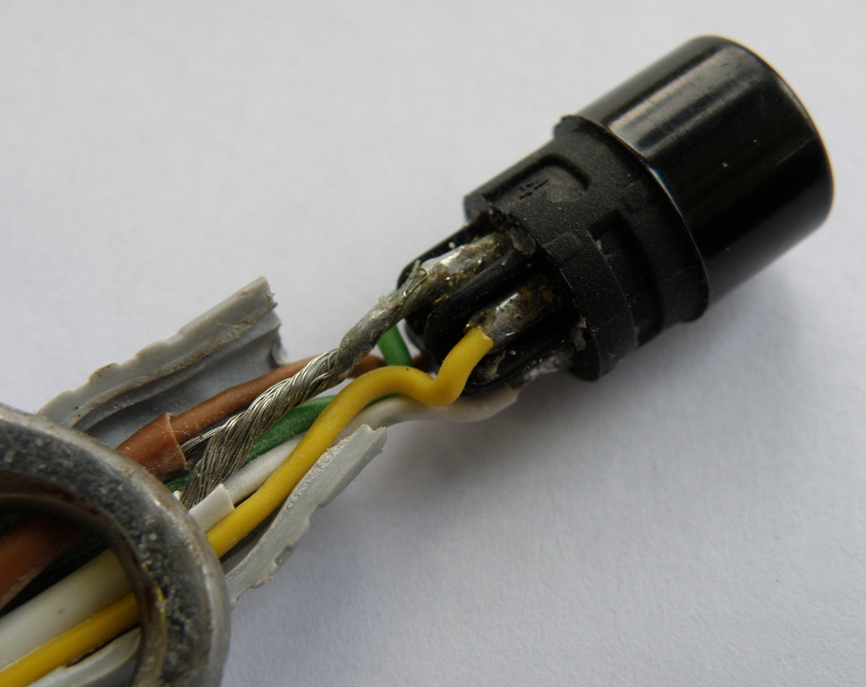

Тут такая беда приключилась с кабелем катухи9". "Запел" прибор при поиске. Непрерывная трель при потряхивании прибора. Цветные фантомы резко усиливаются, если пошевелить кабель у основания штекера.
При смене катушки(5") всё работает отлично. Подумал, что где-то в штекере кабеля коротит, ну и решил удалить небольшой отрезок кабеля(6см.)
Отрезал огрызок со штекером, осмотрел прозвонил - всё целое sad.gif Единственно, что не понравилось в заводской сборке - плохонькая спайка экранов катушки(кор. и бел. жилки) На них и грешил.
Ну, в общем, всё перепаял, засиликонил "нетралом", поджал разъёмы в самом штекере - влючил...и хренушки. Практически всё также, с одной лишь разницей, что счас не фантомит без дела, а только при потряхивании кабеля у штекера. Причём, довольно, сильно.
Пробовал покачивать кабель у середины - всё нормуль. Мож, ещё резануть сантимов 8?
Я, бы тогда и штекер заменил бы. Да незнаю если такие в продаже sad.gif Подскажите!

Istra
post Oct 28 2017, 21:04
Создана #9315
Группа: Супермодератор
Сообщений: 9,714
Зарегистрирован: 1-May 06
Из: село Лучинское.
Пользователь №: 322
Репутация: 949 кг
QUOTE(Оланд @ Oct 28 2017, 21:00)
QUOTE(Istra @ Feb 4 2017, 08:45)
Знаю, что разъём там какой-то стандартный. На любом радиорынке по три рубля за кулёк. Во всяком случае, в Чебоксарах с ним проблем не было.
Дождитесь Андрея (Хан), его знакомый менял и, если не ошибаюсь, не единожды.

хан
post Oct 28 2017, 21:27
Создана #9317
Сообщений: 5,079
Зарегистрирован: 4-July 09
Пользователь №: 10,855
Первый в топеПерсональная
Репутация: 941 кг
...  Я, бы тогда и штекер заменил бы. Да не знаю если такие в продаже ....!
Этих штекеров на любом радиорынке полно. У них имеется какой-то свой номер, но какой именно я уже сейчас не скажу, не помню.
В вашем случае дело скорее всего не в нем, а в разъеме, который идет от этого штекера на плату. Вот такой разъем в моем городе отсутствовал в продаже, каких-либо аналогов тоже подобрать не смогли и пришлось брать его у дилера от Болгар.
Если коротко, то в разъеме "разжались" контакты и как-бы вы их не поджимали, будет только хуже. Лучше всего спаять провода "напрямую", минуя этот самый разъем. Все заработает идеально, вот только замена платы будет связана с некоторыми трудностями.
Если у вас, кроме непрерывных трелей, еще и сам по себе "плавает" БГ, то ищите проблему именно в этом "чертовом" разъеме.
Оланд
post Oct 28 2017, 21:43
Создана #9318
Сообщений: 3,895
Зарегистрирован: 1-July 17
Из: Мезозой
Пользователь №: 2,365,260
Металлоискатель: 900
Репутация: 841 кг
QUOTE(хан @ Oct 28 2017, 21:27)
Спасибо, за развёрнутый ответ!
Правда, я не совсем понял про плату... Дело в том, что при подключении других катушек прибор работает на 5+(каламбур biggrin.gif )
Дело именно, в кабеле или штекере(мама) этой катушки.
Риск - благородное дело. Нас всех когда-нибудь укокошат!
хан
post Oct 28 2017, 21:50
Создана #9319
Сообщений: 5,079
Репутация: 941 кг
QUOTE(Оланд @ Oct 28 2017, 21:43)
Не факт. Не буду уверять что я однозначно прав. Может быть как раз наоборот.
Мы тоже пробовали подключать разные катушки и вроде все было в норме, но только не продолжительное время. Создалось даже впечатление, что на плате что-то умерло и заодно "это" убивало и другие катушки. Методом "тыка" все же нашли главную причину сбоя в работе. Исправили и на сегодня претензий к "Маске" уже нет.

post Oct 28 2017, 22:13
Создана #9320
Сообщений: 3,895
Из: Мезозой
Репутация: 841 кг
Однако, другая катушка отработала без нареканий полный световой день.
Пока попробую пойти путём наименьшего сопротивления: заменю штекер и удалю ещё кусок кабеля. А, там, видно будет wink.gif
