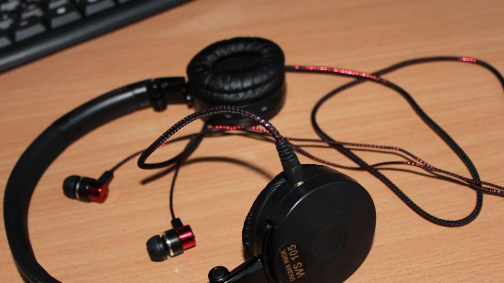

Вот читал про беспроводные уши большенство говорят что г...! А вот если я поменяю динамики к примеру на 100 омные - лучше будет?

QUOTE(rusgor @ Oct 14 2017, 14:00)
Поиском в этой теме, кто то уже переделывал, но с заменой не только динамиков, но и корпуса на нормальные закрытые уши.
Я просто пользуюсь проводными проф ушами 150 om.
Вспомнил, NikolayDeath переделывал (вроде не ошибаюсь)
Сообщение отредактировано Герасимыч: Oct 14 2017, 22:01

Меня в общем-то устраивают родные беспроводные уши. Коллеги уже переделывали здесь на форуме и довольно качественно, но я так понимаю что все там нюансы слышать более как-то углублённо, всё-равно всю цветнину придётся копать, хотя может с модернизированными ушами можно отличить пробку от монетоса, кто его знает, опять-же эта переделка ушей стоит недёшево.

QUOTE(вукс @ Oct 15 2017, 05:04)
Поддержу. Были опасения за автономность 105ых ушей, прикупил powerbank, который умещается в родной чехол наушников, но не пригодилось, часов на 5-8 хватает. Информативность тоже на уровне, пробки на пляже слышно, но всё равно рою 17.gif . В лесу позволяют контролировать обстановку и учитывая удобство беспроводных технологий superluxы так и лежат дома.
Единственный минус - при постоянном складывании-раскладывании проводок может и не выдержать.

QUOTE(rusgor @ Oct 14 2017, 13:00)
Менять динамики лучше всего на такие же 32 Омные, но качественные! Усилитель наушников не вытягивает 100 Ом, и звук становится очень тихим.
А "г...но" не только из-за динамиков. Очень не удобен сам корпус ушей (на детскую голову что-ли ddd.gif ), сильно давит на уши, и за 12часов копа, они просто "воют" от боли. + Очень хрупкий (часто переделываю именно из-за поломки дужек...).
Как писал zamok, кабель тоже наинизшего качества! И при перегибании может попросту коротнуть (питание тоже проходит через дужку). А Штатного акума, мне, ну никак не хватало на 12 часов ddd.gif .
вукс. Пробку от монетоса в переделанных, тоже не отличить cheesy.gif , просто звук и того и другого, немного приятней, и меньше давит на ухо что-ли?! Да и копаю я все цветные сигналы 14.gif , поверьте оправдывается podmig.gif .

ПС По поводу наушников, я привык ходить с "затычками" как на телефоне, поэтому впаял разъём в наушники, вешаю их на шею, "затычки" в уши...
В возможность отличить по звуку на ГМ4ВД алюминиевую пробку от монеты - не верю )), по крайней мере я в упор не слышу разницы в звуке.
