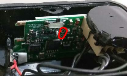

Всем привет. У меня прибор GM 4WD pro. Хочу привязать еще одни наушники. Смотрел видео как это делать. Разобрал батарейный отсек, а там стоит другая плата TD 350 TIV1. Кто может подсказать что нужно замыкать, чтобы привязались новые наушники?
Фото платы user posted image user posted image

Приветствую.
Думаю контакты одни и те же, на обеих передатчиках. Артем (Истра), думаю лучше меня знает, по этому дождитесь его подтверждения.

QUOTE(NikolayDeath @ Sep 4 2017, 23:31)
Приветствую.
Спасибо, еще один человек с форума также на них указал. Думаю они и есть. Буду пробовать.

QUOTE(NikolayDeath @ Sep 4 2017, 21:31)
Приветствую.
И ещё один немаловажный момент при "прописке" вторых (новых) наушников: нужно не забыть ввести сами наушники в режим поиска.
Порядок действий такой: включаем прописываемые наушники (индикатор мигает), замыкаем два контакта на плате в батарейном отсеке самого прибора, делаем короткое нажатие на кнопку "вкл-выкл" на включённых наушниках (тем самым вводим их в режим поиска), индикатор на наушниках загорелся непрерывно - дело сделано!
