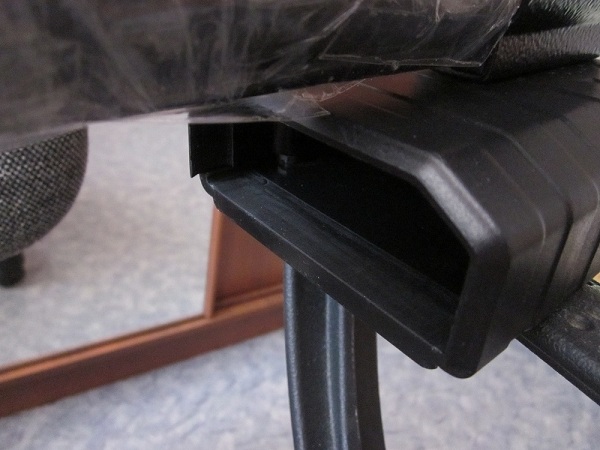

Тож сначала думал прокладку из тонкого паронита поставить,но потом крышку эту на десятые доли миллиметра на самом выходе кассеты чуть шлифанул (почти незаметно) на ширину 1 см, сейчас отлично кассета выходит, не вываливается сама, а с помощью руки выходит как маслом смазано.

QUOTE(вукс @ Feb 10 2017, 10:24)

QUOTE(asgo @ Feb 10 2017, 11:10)
Это можно, надеюсь видно не снимая крышки, ширина шлиф. края оказалась 1,5см.

QUOTE(вукс @ Feb 10 2017, 14:35)
+1 прекрасное решение, а главное простое.
