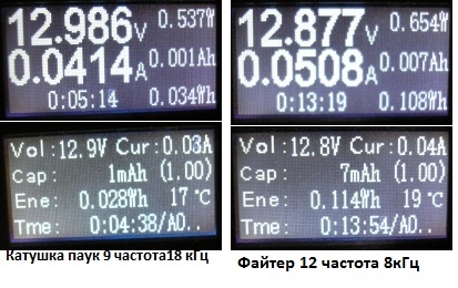

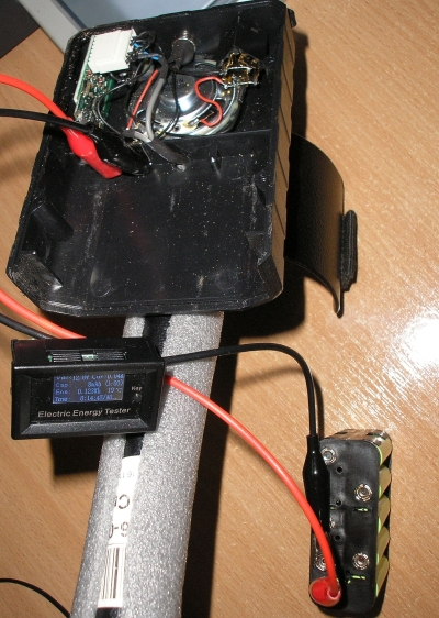

Добрый вечер. Сегодня зачесались руки проверить сколько кушает 4WD.
Подключение заняло пару минут и всё заработало.
Напряжение, потребляемый ток, счётчики времени и расхода энергии всё показывает.
Сначала подключил Паук 9ку, при взмахах над катушкой потребляемый ток увеличивается.
При подключении Файтер еще немного расход увеличился, когда переключился с 18 на 8 кГц ещё больше пошёл расход.
Сейчас становится более понятно как и куда расходуется заряд батареи. Когда ходишь по чистым местам и сигналов мало расход меньше, если по мусоркам прибор пиликает ежесекундно расход значительно увеличивается.
Фотки делались не подряд, поэтому показания немного изменяются.
С таким приборчиком можно следить за состоянием батареи и точно знать время работы.
Внедрить в батарейный отсек этот счётчик будет сложновато, очень мало места. Буду ещё думать над этим.
Простой мини вольтметр я уже ставил несколько лет назад, стоит он копейки и подключается через кнопку без фиксации.
Если у кого будут идеи по этому вопросу прошу высказываться.
Сообщение отредактировано gvlvl: Jan 29 2017, 19:29
